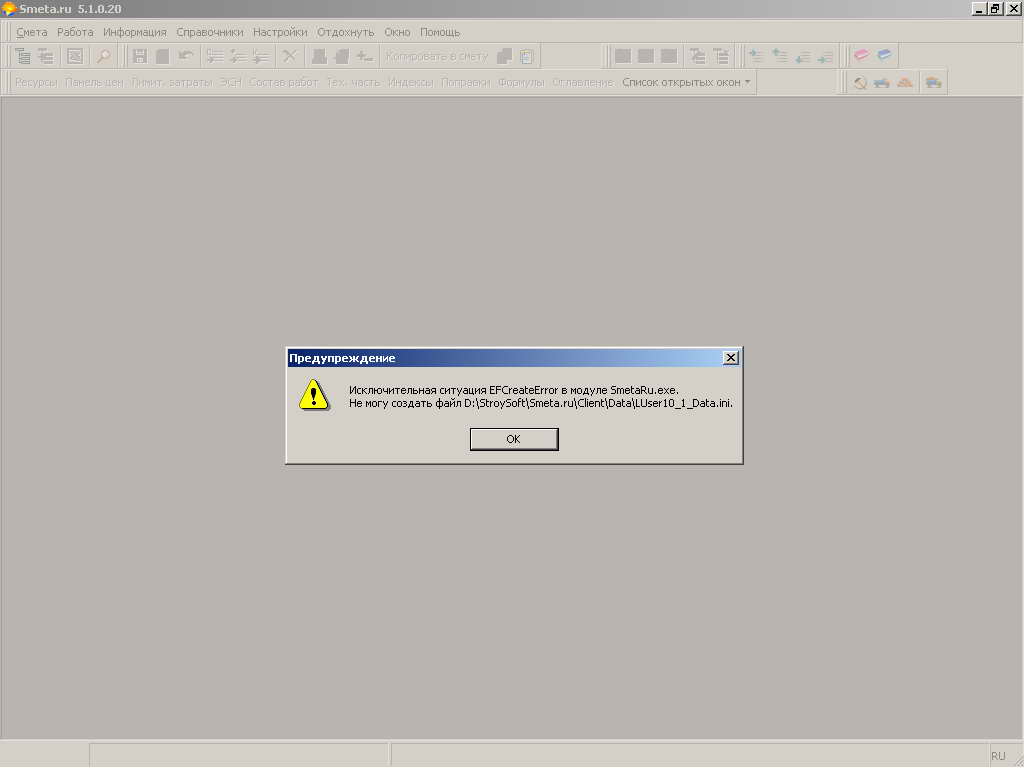

Smeta.ru 5.1.0.20; Intel Celeron 2G; 128М ОЗУ; Windows 2000 SP4;
Вход: Администратор - с его правами
Проблема (в течении нескольких месяцев):
при выключении программы зависание. Приходится завершать принудительно по <CNTRL><ALT><DEL>/
Скриншот прилагается
Указанный в скриншоте файл файл на диске имеется.
При ремонте БД ошибок не обнаружено.
На втором (клиентском) рабочем месте проблем нет.

Удалите файл. Запустите программу с ключом "-sr" под пользователем Smeta.ru Администратор. Закройте программу и запускайте уже без ключа.

Последовал рекомендации.
Ничего не изменилось. И в режиме -sr выскакивает сообщение (см. выше) и программа
продолжает выгружаться до бесконечности. Помогает <Alt><F4> или <Ctrl><Alt><Del>

ошибка возникает при каждом закрытии программы? или иногда случается, что не возникает?

Да, при каждом. Еще раз: на втором (клиентском) рабочем месте все нормально.
