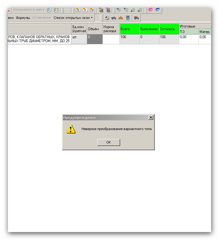

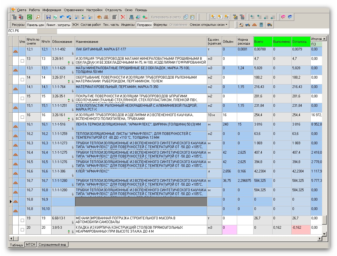

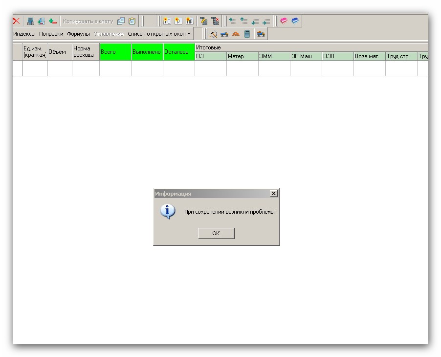

Есть такая проблема. Составляю выполнения и при занесении некоторых ресурсов, отличающихся от проектных, они дублируются. При этом одна строка становится утвержденной, то есть ее даже нельзя удалить, вот прям как на скриншоте 1 - 16.9 строка добавлена через alt+ins, вместе с ней добавилась 16.10. И над ними 16.7 добавлена через ctrl+f, а 16.8 добавилась произвольно. При этом есть подозрение, что впоследствии эти строки влияют на КС6, даже если в них оставить нули и, возможно, именно они сделали нечитаемыми всю мою пятничную дневную работу. А именно большую часть выполнений - при их открытии программа пишет то, что показано на 2 и 3 скриншотах.

По поводу: "Неверное преобразование вариантного типа" - попробуйте установить патч 6.1.0.6. Должно помочь.
