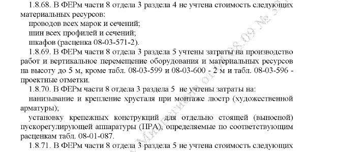

К расценкам 8-03-593-10, 10-08-002-01, 10-08-002-02 в ФЕР-2001 муниципальный заказчик применил коэффициент 0,5 , ссылаясь на Тех часть п.3.3.3.в. (?). Я предполагаю, что возможно это из ФЕР-2008, которых у меня нет. Возникает вопрос - правомерно ли применение этого коэффициента из базы 2008 к ФЕР-2001 или может я не в курсе, что есть такие поправки к базе 2001г.?

Семеновна писал(а):... Тех часть п.3.3.3.в. (?). Я предполагаю, что возможно это из ФЕР-2008, которых у меня нет.
Это вряд ли. Кодировка пунктов тех. части для сборника ФЕРм 08 (образца 2008 года) такая:

Извените, но ответ мне совсем не понятен. То есть Вы, как и я, не нашли поправочного коэффициента под номером "3.3.3.в"? И заказчик просто выдумал это из головы? Просто раньше эти расценки в сметах проходили без всяких понижающих коэффициентов, а теперь вдруг появились...
