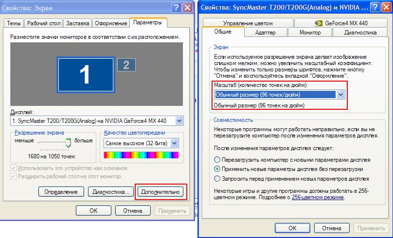

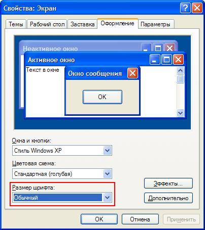

И в дополнение вопрос - окно с поправками какое-то урезанное, как его поправить?

svetge писал(а):...И в дополнение вопрос - окно с поправками какое-то урезанное, как его поправить?
Обратите внимание на настройки отображения. Вызовите контекстное меню (щелчок правой кнопкой мыши) рабочего стола. Далее "Свойства" и смотрите на скрины. Должно быть именно так.
