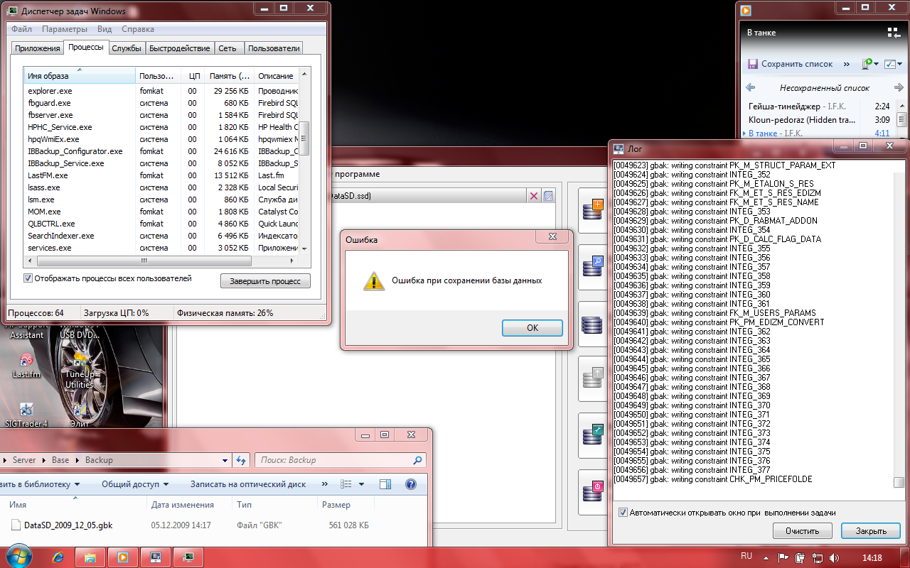

1) процесс запускается, но не доходит до конца (скрин, запись лога fb и запись журнала в приложении)
2) вин 7 ультимэйт 6.1.7600 финалка
3)эксперименты проводились. поднимал fb до версии 1.5.6 (последний на сегодняшний день релиз) эффект тот же, но по вашему совету сегодня снес fb, и установил по новой инсталятором. Ничего не помогает
4) у меня х32, может в этом дело?

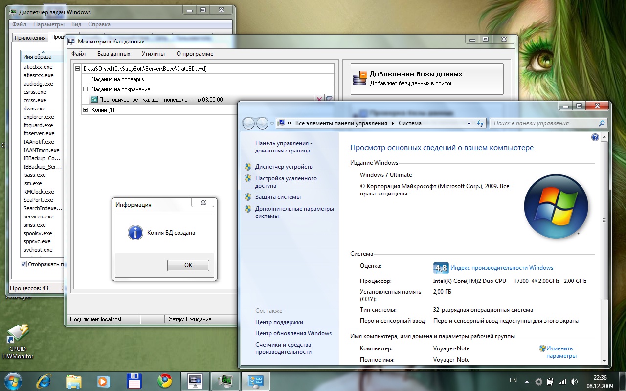

вот скрин с такой же Win7 Ultimate x86
