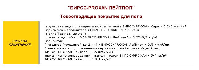

Подскажите, в базе ТСН-2001 существует расценка 3.11-35-1 (устройство наливного пола на базе эпоксидных смол "БИРСС-PROXAN"). Не могу найти толщину слоя этого наливного пола....никто не интересовался этим?

Сообщение Денис Кораблев Вт Ноя 17, 2009 11:14
Добрых суток, уважаемые. Предлагаю вашему вниманию сей скриншот
