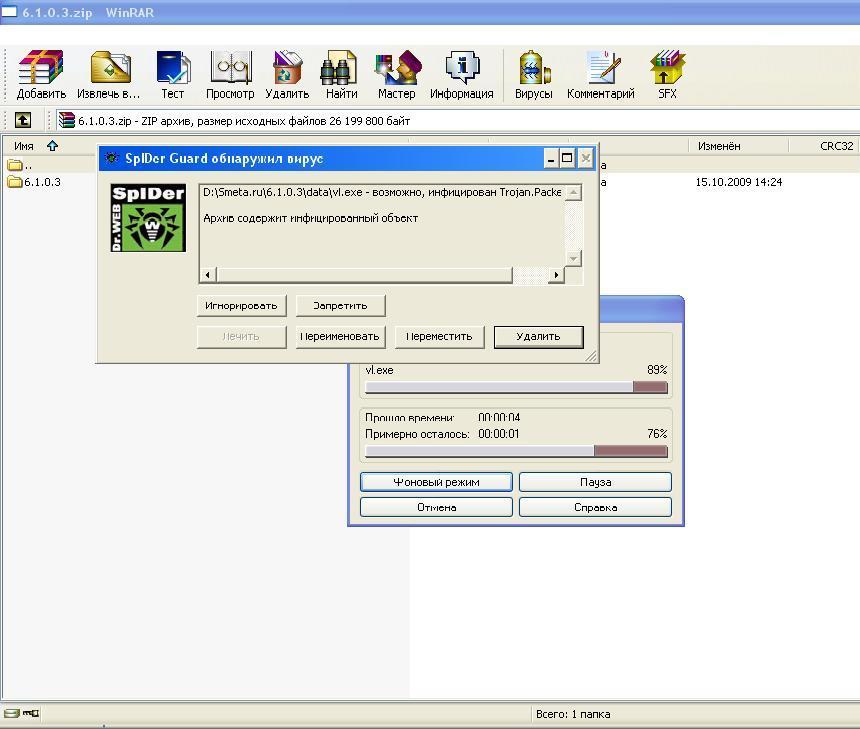

Сообщение Dmitry_S Вт Дек 22, 2009 15:24
Сегодня столкнулся со следующей проблемой после обновления баз DrWeb.
Антивирус ругается на файл vl.exe при запуске программы, при распаковке архива с патчем
и при установке программы с дистрибутива, то есть,
если не добавлять его вручную в списки исключений, то установить/обновить программу не
получается.

Сообщение Voyager`tm Вт Дек 22, 2009 16:07
2 Dmitry_S
Это нами уже обнаружено. Не далее как два часа назад я отправил запрос разработчикам Dr.Web на этот счет. Ждите обновления баз данных.
