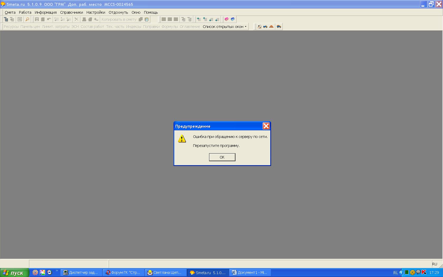

Во время работы с программой при отключении от локальной сети программа выдает: "Ошибка при обращении к серверу по сети. Перезапустите программу" но программа не сетевая, база и ключ подключены к самой машине. Без подключения к сети работает нормально.....

Дело в том что отключения от локалки происходят часто ( в связи с отключением электричества), комп. подключен к бесперебойнику но толку от него нет так как при отключении света отключается комутатор (нет возможности все повесить на ИБП) и Смета аварийно завершает работу....
Программа отлично работает с сетью и без неё проблема только при отключении.
Проблема которую я не пойму: Как Смета связанна с моей сетью? И можно ли ее запускать в автономном режиме по умолчанию?

Вот здесь, например, х:\xxxxxx\StroySoft\Smeta.ru\Client\Data\ есть файл GDBPath.net. В нем указан путь к файлу базы данных. Если в нем присутствует имя Вашей машины или localhost - удалите вместе с :.

Сделал все как вы сказали, стояло имя компа, теперь все работает как надо.
