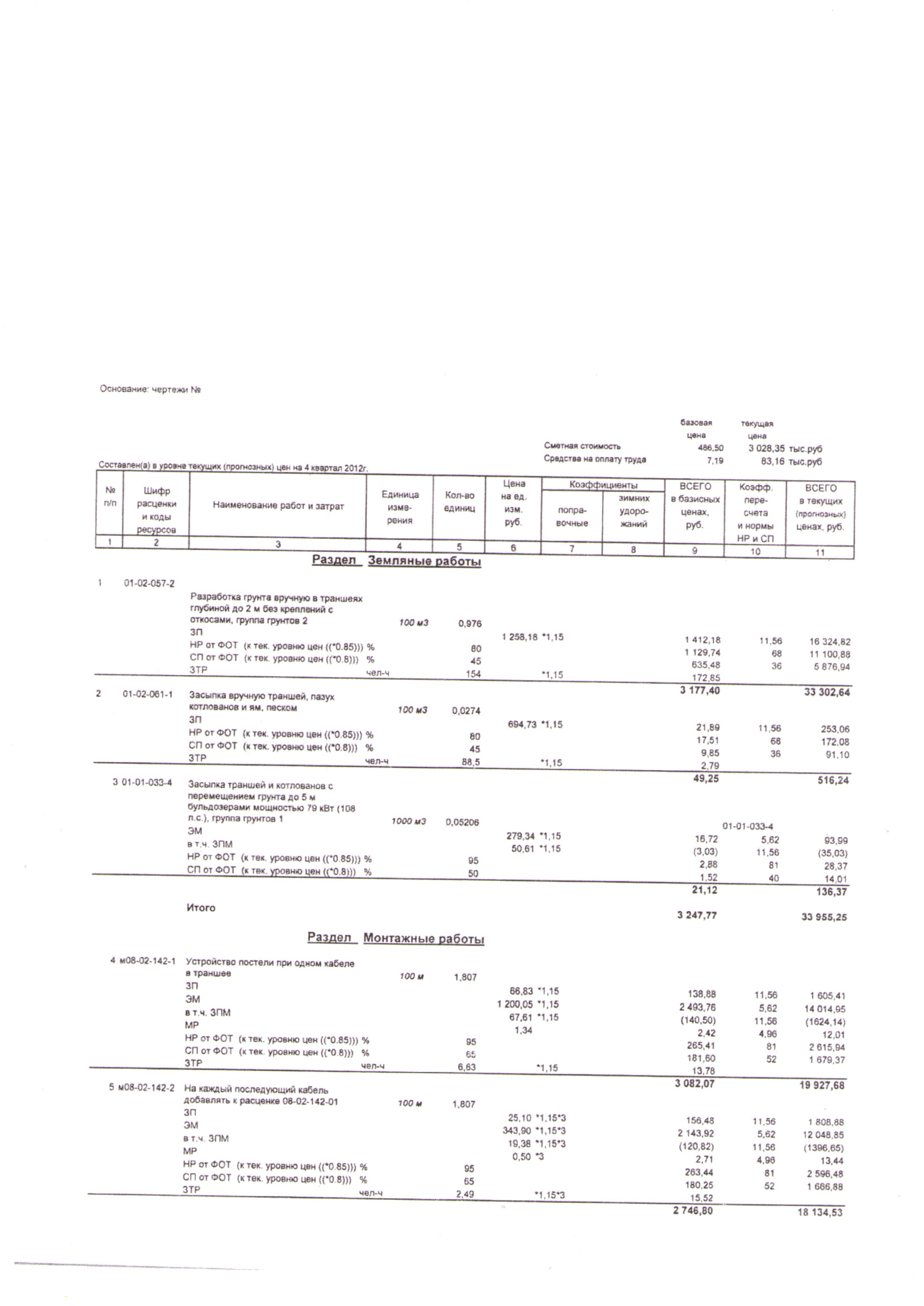

win 7 x64
Мне дали смету на бумаге, надо ее перенабрать и сделать кс-2. Картинку прилагаю.
1. Вы можете сказать как называется шаблон? Не могу найти, нашел только что-то похожее "Смета по ФЕР (10 граф)", но она не точно такая же (а мне бы желательно 1 к 1)
2. как назначить коэф. 0,85 и 0,8 к НР и СП, но чтобы они применялись только к текущему уровню цен? (индексы по статьям построчно нашел как назначить, а вот как указанные коэф. нет)
