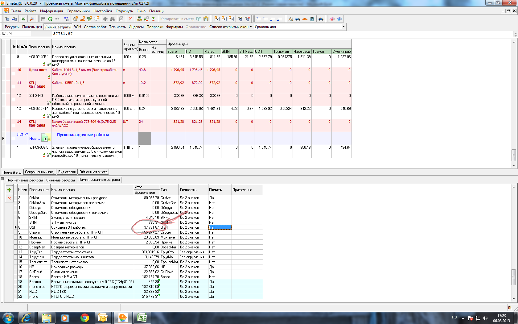

Добрый день. У меня стоит версия 8.00.4, сегодня установила 8.00.20. Ошибка осталась, поэтому решила написать вам. Суть проблемы в следующем - в базе ФЕР2001 (ред.2009) в смете есть ОЗП (основная ЗП рабочих) и, в том числе, ЗПМ (ЗП машинистов). В лимитированных затратах это видно и понятно, что в цифре ОЗП уже "сидит" сумма ЗП машинистов, а показана она информационно и в итог по смете не идет. А вот при выводе на печать в версии 8.00.4 документа "Смета ФЕР", а в версии 8.00.20 "Смета ФЕР 12 гр." в шапке сметы стоит цифра напротив слов "средства на оплату труда" отличная от ОЗП, взятой из лимитированных затрат, к ней добавляется еще раз ЗПМ. Получается двойной учет ЗПМ. Это серьезная ошибка. Внесите корректив и сделайте новый патч с учетом этого замечания. Я сегодня 06.08.2013 г. говорила с вашим специалистом технической поддержки Екатериной. Она, сделав пробный тест у себя на компьютере, убедилась в правоте моего замечания.

Высылаю файл из программы и распечатку этой сметы , где в шапке стоит неправильная ОЗП, где задвоена ЗПМ. Жду ваших комментариев.
Монтаж фанкойла в помещении 3Ап 027.2.xls
распечатка сметы, где ОЗП (средства на оплату труда) в шапке сметы иные от лимитированных затрат, задвоена ЗПМ (з/п машинистов)
файл из программы, где цветом выделена ОЗП, которая должна стоять в шапке печатного файла
ОЗП это отдельная статья затрат и не может в себя включать стоимость ЗПМ!!!
Соответственно ФОТ = ОЗП+ЗПМ. - отчет посчитал все правильно.
в цифре эксплуатации машин и механизмов(ЭММ) уже "сидит" сумма ЗП машинистов.
Похоже вы просто запутались )))

Добрый день. Вы правы. Я разобралась со структурой сметы. В форме Excel ЗПМ сидит в ЭММ, а в шапку сметы складывается ОЗП и ЗПМ. В программе все правильно. Спасибо.
