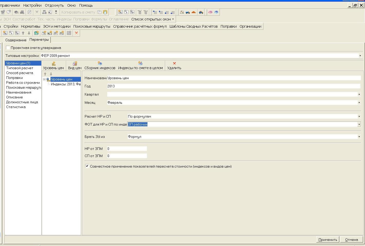

Приветствую всех.
Юлия, для того, чтобы добиться эффекта автоматической подстановки норм НР и СП в свойствах объекта для СНБ ФЕР -2001(ред.2009) выставляются следующие значения:
Настройки НР и СП в свойствах объекта
:idea: А также можете почитать файл справки смета.ру, там в разделе "№ 4.2.1. Уровни цен" как раз расписаны данные настройки...
С БД к сожалению помочь не смогу, не сталкивался с такой проблемой... :shock:
