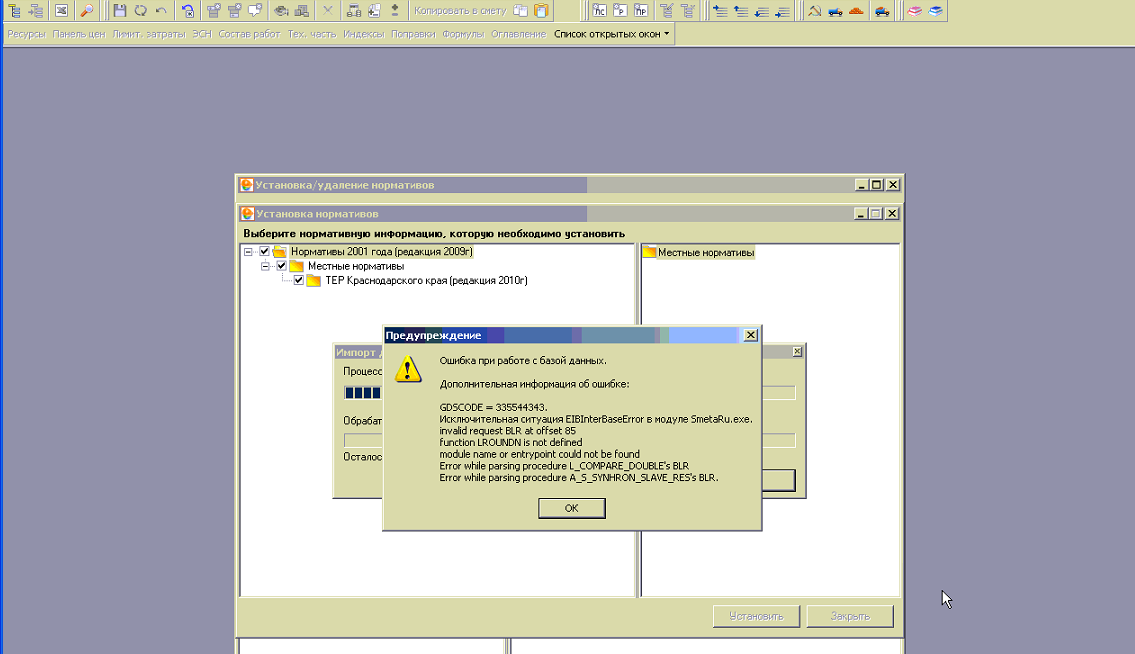

ОС Windows XP ПО Smeta.ru 8.0.0.15 При установке новой нормативной базы ТЕР "Краснодарского края" выходит ошибка . Антивирусник отключил . Сделал ремонт базы данных . Переустанавливал программу . Все равно выходит ошибка . Устанавливал на другие рабочие места с ПО Smeta.ru 8.0.0.15 Устанавливается нормально без ошибок :ninja:

B_UDF.dll или отсутствует, или "не той системы". Скопируйте в UDF со станции, где всё в порядке.
