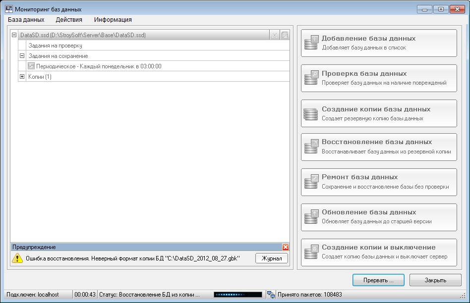

При попытке восстановить Мониторинг баз выдает сообщение:
"Неверный формат копии БД"
на этом все останавливается(вернее менеджер что-то пытается выполнять тк. прогресс в статусе мелькает и все меню стали неактивными, но по факту даже после нажатия кнопки прервать все остается без изменений ). в логе причины не указаны.

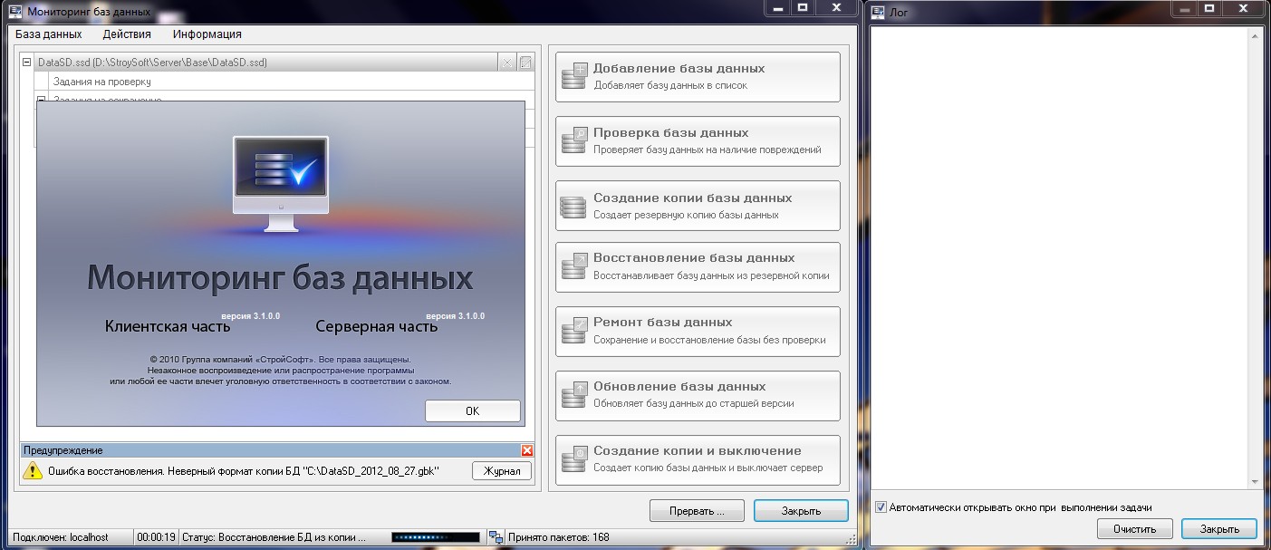

Посмотрите, пожалуйста, еще версию программы мониторинга БД
Re: Восстановление из резервной копии
Сообщение -key- Пт Дек 21, 2012 12:42
3.0.0.0
Сейчас поставлю последнюю и сообщу результат.

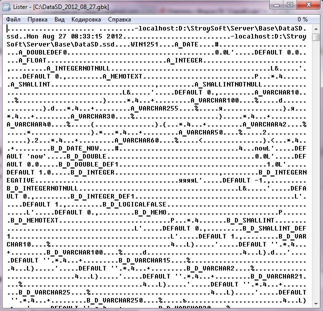

Voyager`tm писал(а):Вообще это архив -

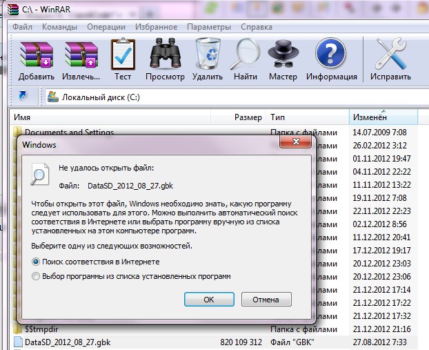

Это точно не архив, его содержимое я просмотрел первым делом.

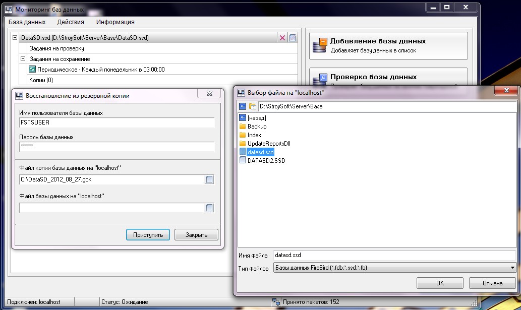

Но создав резерв с чистой базы получился действительно zip-архив в который сейчас затолкаю свою базу а потом попробую из него ее восстановить в .ssd.
С правами тоже все ок, локальный админ на чистой системе.
Скрины в доказательство ниже в обратном порядке.

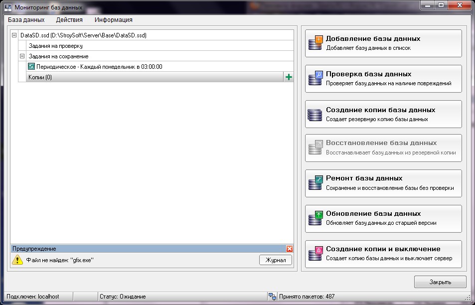

Подстановка файла не помогла хотя старт был обнадеживающий.
я понял что gfix.exe ремонтная утилита из компл. firebird но куда мне ее подсунуть чтобы мониторинг баз его увидел?

Это похоже на сам файл копии базы данных (т.е не в архиве).
Мне представляется наиболее простой следующая последовательность действий
1. Создайте программой мониторинга копию пустой БД.
2. Переименуйте имеющийся старый файл копии БД под тем же именем, что вновь созданный файл копии пустой БД.
3. Заархивируйте переименованный файл. Имя архива должно быть таким же, как и имя архивируемого файла, включая расширение
4. Перепишите полученный архив на место созданной в п.1. копии пустой БД
5. В программе мониторинга восстановите базу из копии
