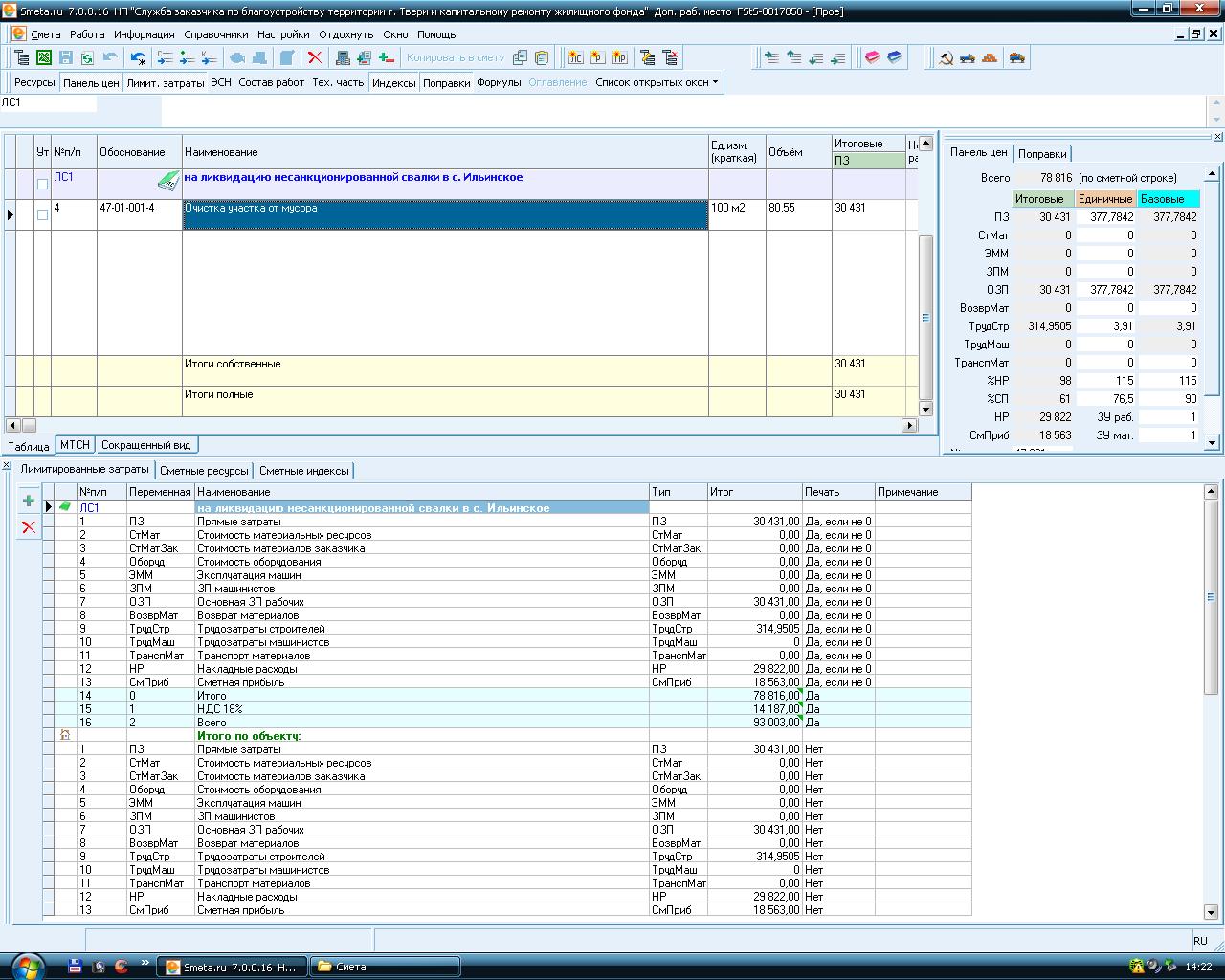

Добрый день! Столкнулись с такой проблемой (уже у 2го пользователя): в прикрепленном объекте непонятко откуда берутся цифры НР и СП (не проценты, а сами суммы). Причем каждый раз когда выгружаешь получается другая цифра, а итог тот же самый. База сетевая. Причем на других местах выгружается нормально.
P.S.: шаблон собственного производства, но дело не в нем. Пытались разобраться собственными силами:
В расценке всего 1 ресурс: Рабочий строитель 3,91*80,55*96,62=30430,52 Формула работает и так во всех 3ёх сметах => c ресурсом все гуд.
Так как смета составлена в ГЭСН, то Сумма ресурсов должна давать итог по расценке. Н-р, в смете без цифры, Итог по расценке почему-то 29213,76. А это не равно 30430,52.
Т.е. косяк не в НР и СП, а возникает еще при расчете ПЗ. НО что характерно итог рассчитывается правильно!!! И там ПЗ=30431.
ПЗ отображается на листе Source, столбец O. Уже там видно что они неадекватные.
Сам лист Source косячный, там формулы куда-то исчезли, или кто-то их перебил. (на всякий случай попробовали выгружать с построением формул - это файл с циферкой 2_ в названии вначале)
Версия сметы 7.0.0.16

Похоже на то, что у Вас не корректный исполняемый модуль smeta.ru, возможно зараженный вирусом...сделайте проверку машины на наличие вирусов, скачайте и еще раз установите патч 7.0.0.16 или переустановите программу с нуля.

Спасибо! Да, действительно была проблема в некорректном исполняемом файле - переустановка патча помогла. В связи с этим еще вопрос - если .ехе файл заражен, разве при запуске программы не выдавалась ошибка? Обычно так и происходит когда .ехе битый
