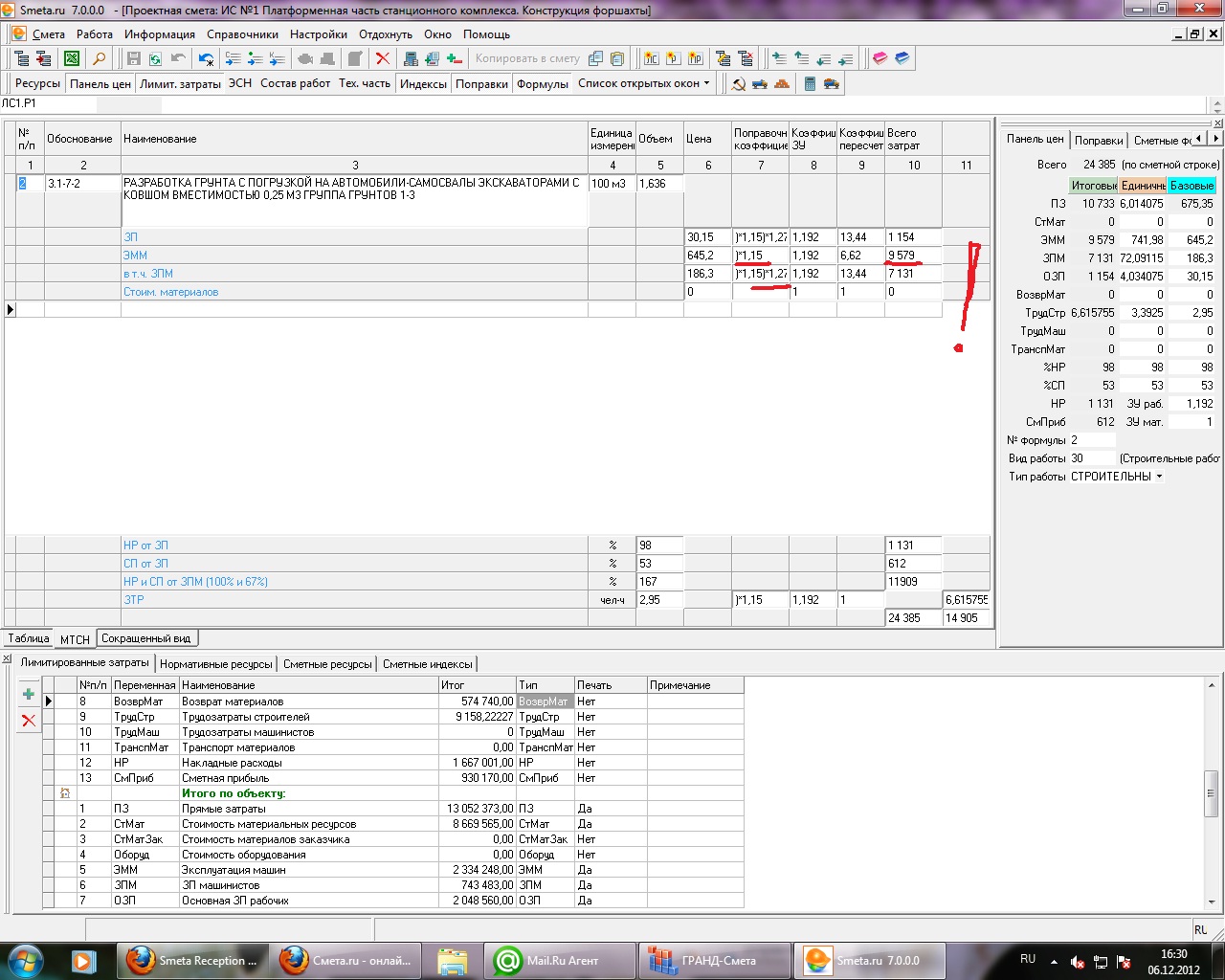

Здравствуйте! Столкнулась со следующей проблемой: при расчете ЭМ не учитывается разница с ЗПМ в коэффициентах позиции, в результате итог выдается некорректным. Например, в отправляемом скриншоте видно, что ЭМ считается, как: 645,2*1,15*1,192*6,62*1,636=9579, дополнительный коэффициент к заработной плате механизаторов равный К=1,27 в расчет не берется!!.. Тогда, как истинное значение ЭМ в этом случае будет равно: ((645,2-186,3)*1,15+186,3*1,15*1,27)*1,192*6,62*1,636=10326
В чем причина неправильной работы программы??.. Есть ли какое-нибудь решение?
