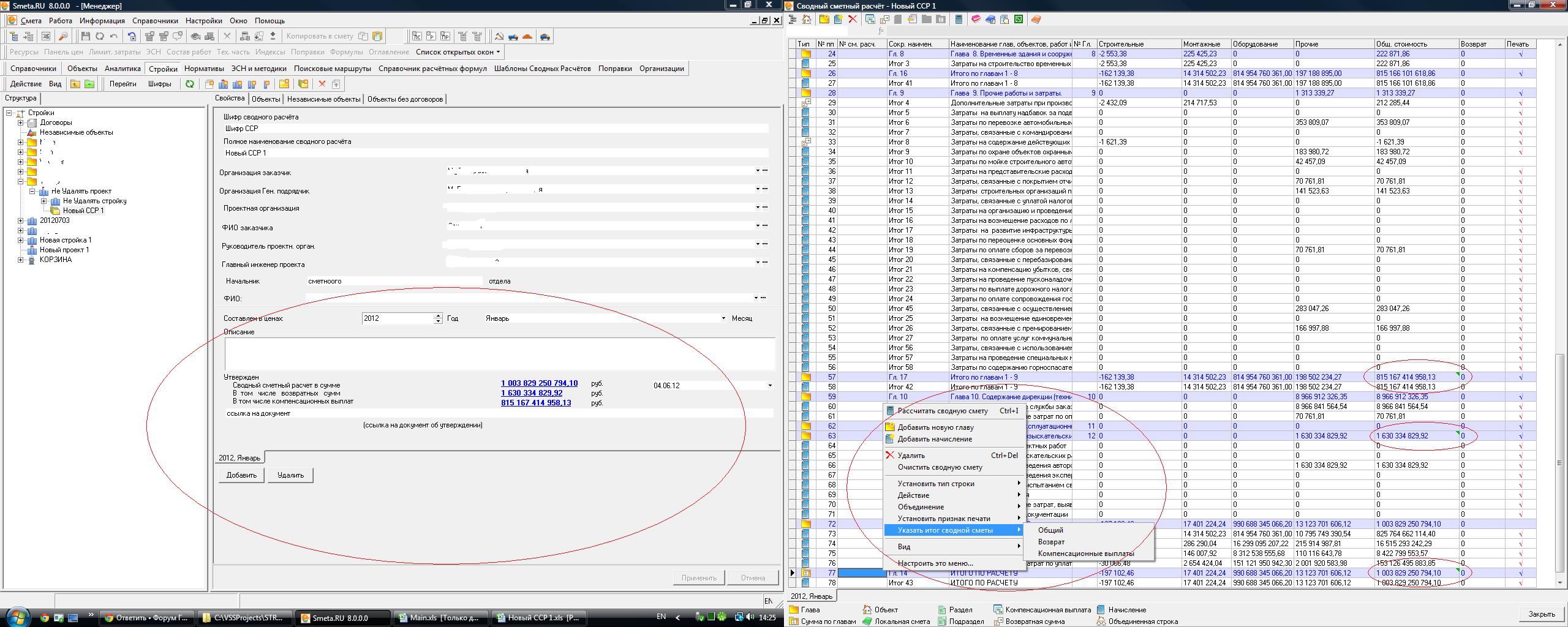

Re: Проблема с экспортом в Exel
Сообщение Timur Чт Ноя 22, 2012 13:37
Сводный сметный расчёт в сумме" отображает из ячейки с последнним начислением в ССР, а не как итог "ИТОГО ПО ГЛАВАМ 1-9".
У Вас итог взялся как последнее начисление, потому что он не указан напрямую на какую нибудь главу.
Как можно изменить макрос чтобы в я ячейке S4 отображалась итоговая сумма по ССР "ИТОГО ПО ГЛАВАМ 1-9"?
Макрос менять смысла нет. Установите в программе нужный итог нужной главе и все будет хорошо. см. рис.
