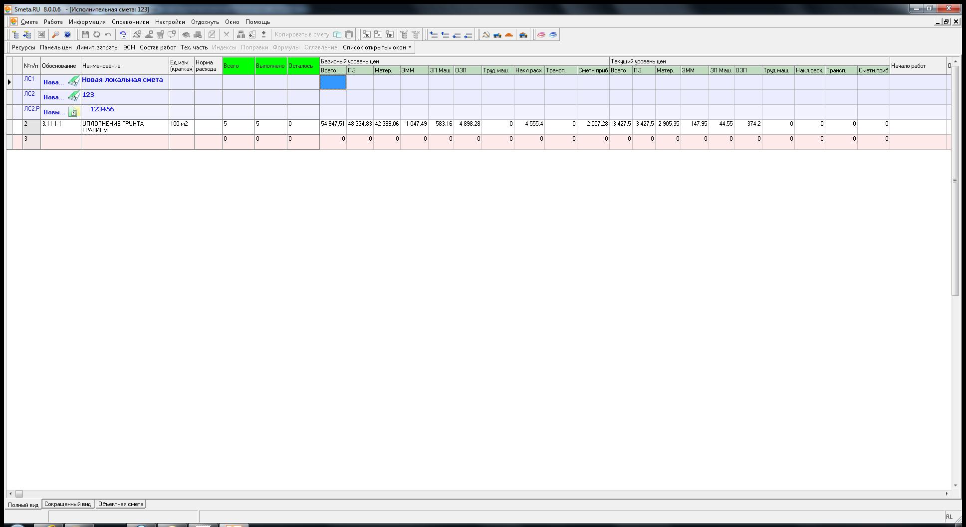

Прилагаю скрин во вложении
Скрин исполнительная смета, кнопка экспорт в Excel не активна

Сообщение Timur Пн Окт 22, 2012 13:02
могу сбросить скриншот
Спасибо за информацию...ждите патча. Хотелось бы узнать попутно, а какой именно выходной документ исполнительной сметы Вас интересует(или какие, если их несколько)?
