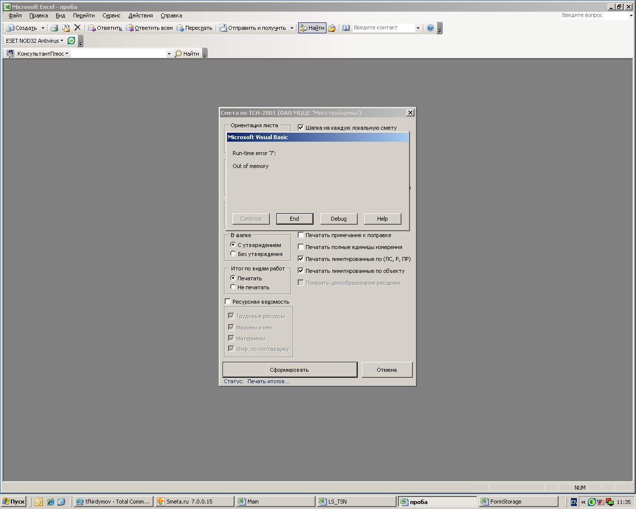

Здравствуйте,. ри выводе сметы в excel с большим количеством строк (4000) программа выдает ошибку, скрин прилагается.Смета в форме excel , полученная при этом, отличается от формы сметы в программе Smeta.RU по ценам за единицу измерения, по ценам за материалы, и по общим итогам. Ошибки в каждой позиции. Смета с меньшим количеством позиций выводится без ошибок после перезагрузки компьютера. Программа была обновлена до 15 версии по рекомендации службы техподдержки по телефону, не помогло. Дальше техподдержка сказала написать сюда. Вопрос: как экспортировать смету без ошибок?
Прикрепите к сообщению еще скрин после нажатия на кнопку Debug

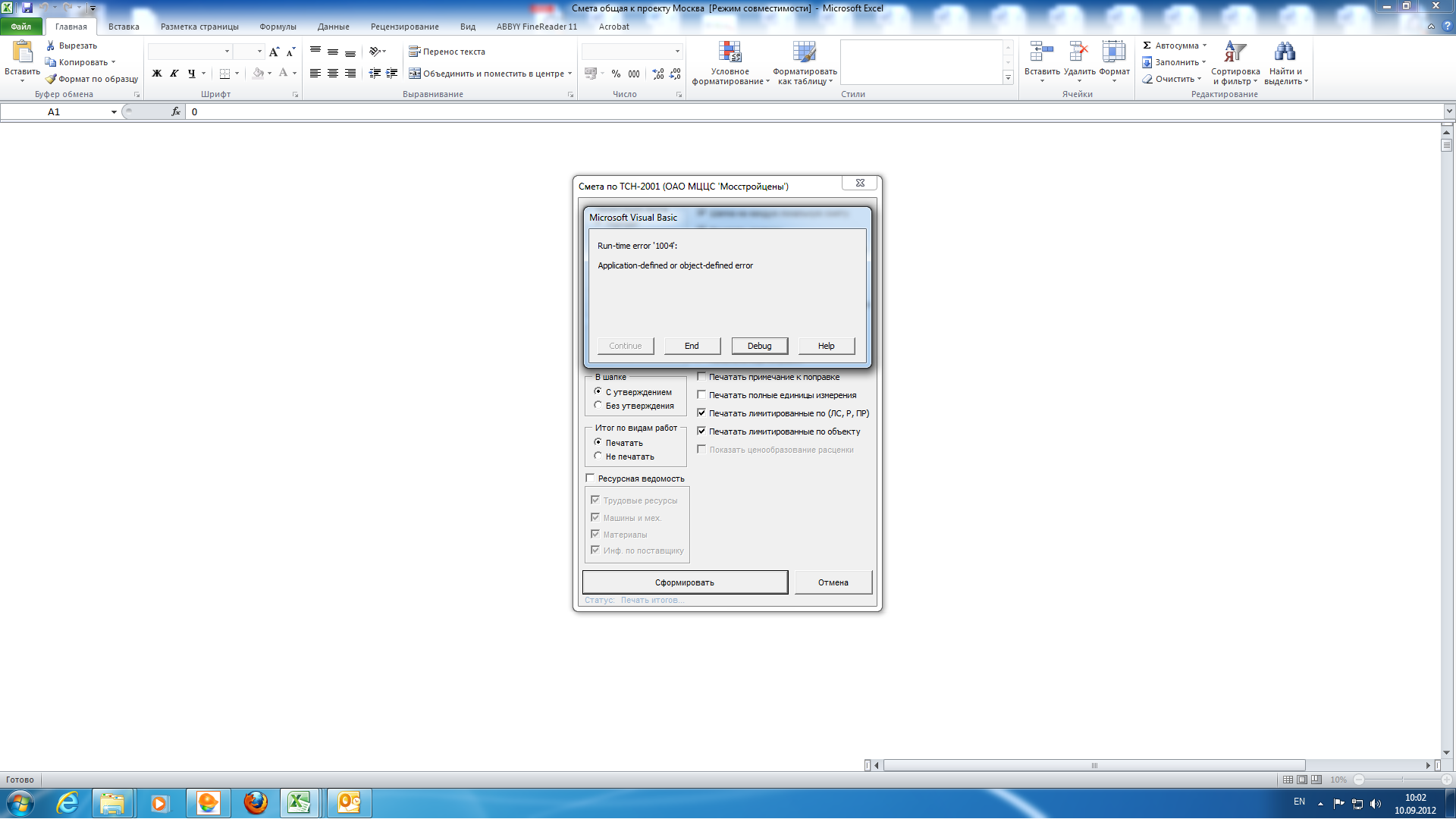

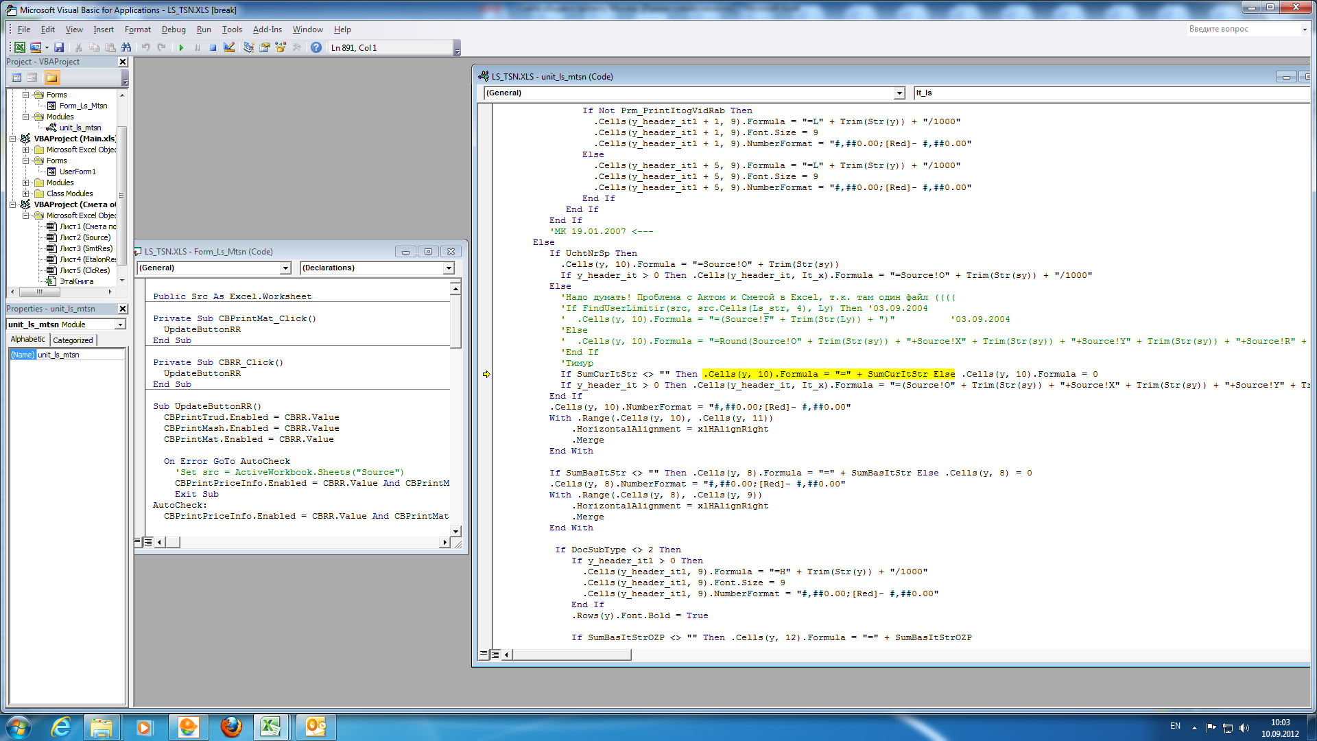

Здравствуйте. Вот скрины.

Сообщение Timur Пн Сен 10, 2012 12:53
Проблема имеет место на большом объекте, а точнее на объекте с большим количеством элементов структур. Попробуйте сформировать отчет с установленной галкой "Шапка на каждую локальную смету". Если у вас в объекте нет локальных смет с большим количеством элементов структур(Разделов и подразделов), то формирование пройдет успешно. Если нет, то придется ждать обновленную версию этого выходного документа.
