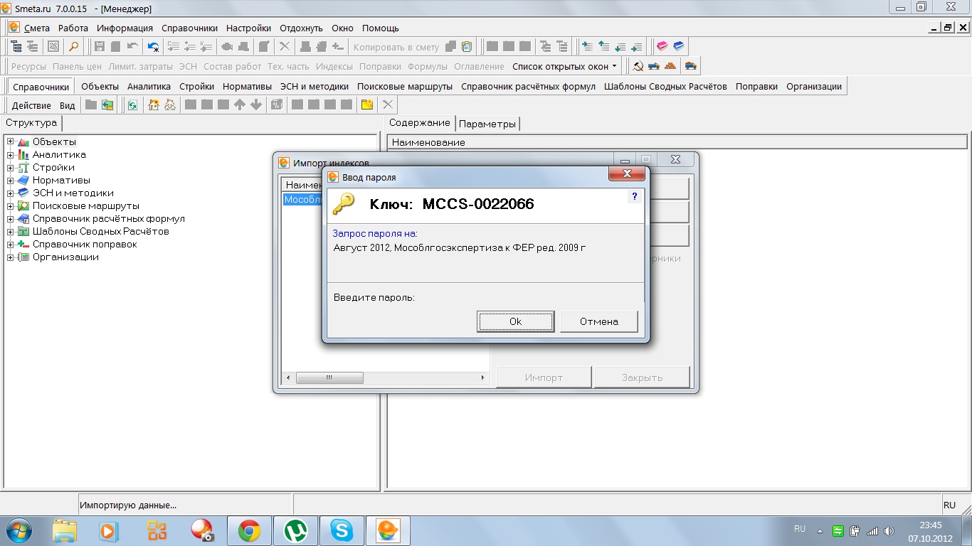

При импорте индексов выскакивает табличка "введите пароль", а самой строки куда вводить пароль нету. Помогите не знаю что делать.
версия программы 7.0.0.15

Здравствуйте KOLLOS. Попробуйте поменять шрифт в Windows на более мелкий, должно появиться окно пароля. Если Вам необходимо, то после ввода паролей установите прежние настройки Windows. А в будущем мы поправим этот глюк и скажем когда можно скачать патч...

Уже менял, и ничего не помогает, а нужно срочно очень... может быть посоветуете еще что-нибудь!?

Проблема в шрифтах....есть предположение что после изменения размера шрифтов компьютер не был перезагружен.
см файл где и на что надо поменять.

Я не знаю все ровно не помогает.. я уже делал так и перезагружал все ровно как не было этого окна так и нету. может быть дело в разрешении экрана? или может к ноутбуку подключить дополнительный экран и на нем попробовать ? у меня разрешение стоит 1366 на 768

Попробуйте поставить 1280x1024

Предварительно нужно скопировать пароль в буфер обмена. Как только появится окно с запросом пароля нажимаем 2 раза клавишу "TAB", далее жмём на клавиатуре сочетание горячих клавиш "Ctrl+V" и Ок.
