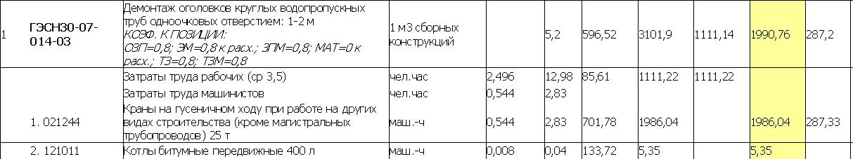

В расценке ГЭСН
ГЭСН30-07-014-03
Демонтаж оголовков круглых водопропускных труб одноочковых отверстием: 1-2 м
При расчете стоимости механизмов присуствует ошибка
В ресурсах расценки присутствует два механизма
См. приложенный рисунок
Мы сами вставляем стоимость машиночаса и рассчитываем общие затраты. Соответственно, для первой позиции стоимость машиночаса составляет 701,78, для второй 133,73
Однако, в итоговом расчете стоит не та сумма
1986,04+5,35 = 1991,39, а в расчете сметном стоит сумма 1990,76
Ошибка в расчете
. Разница 63 копейки. С чем это связано?
Данная ошибка уже присутствует непосредственно в смете, в самой программе, и при выводе в шаблоне Excel
По расчету зарплаты механизаторов, сумма также рассчитана неправильно. В позиции ресурсов стоит 287,33, а уже в итоге по расценке - 287,2
Кто-нибудь знает, в чем проблема?

Вероятно, проблема - в применении "альтернативной" логики округления данных в ходе вычислений.
Попробуйте обратиться к разработчикам с просьбой обосновать показанные результаты расчета.

Обратились - обосновали. Есть там, оказывается, разные способы ресурсного расчета. Связано это с тем, что они выводят стоимость одной позиции в смете. Всеми любимый эффект "погонного метра" (Сколько будет стоить погонный метр трубопровода?).

Vlassoff писал(а):Есть там, оказывается, разные способы ресурсного расчета.
Как интересно! А можно подробнее? Хотя бы парочку способов?
