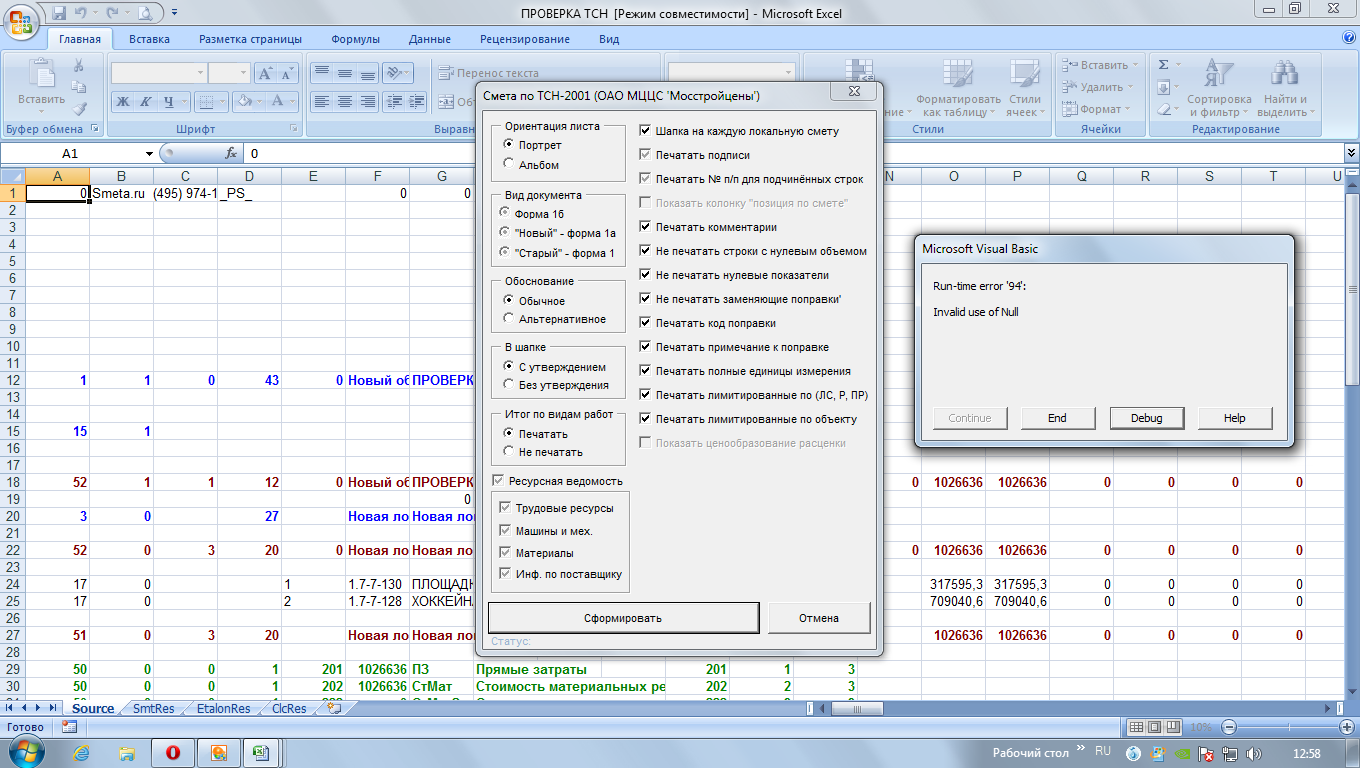

Приветствую всех! У меня возникла такая проблема - при экспорте сметы в ексель вылетает Run-Time err 94
Звонил в поддержку мне сказали проблема в офисе, переустановите. Офис переставил - ошибка осталась!
Скрин приложил.

Версия программы 7.0.0.0
Добавлю что все работало прекрасно. Данные проблемы возникли при переходе со статики на динамику (всмысле TCP/IP), хотя может это просто совпадение. Все файлы да и сама программа установлены на этом пк и на нем ничего не трогалось и не удалялось.

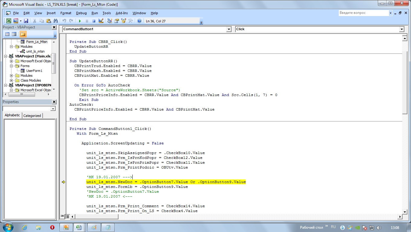

Вот вывод при нажатии на Дебаг:

       unit_ls_mtsn.NewDoc = .OptionButton7.Value Or .OptionButton9.Value            <-- вот эта строчка выделена желтым цветом (вроде указывает что в ней что то не так)

Сообщение Timur Пн Апр 09, 2012 12:48
Для начала неплохо было бы установить последнее обновление для вашей версии(оно бесплатное и найти его можно на нашем сайте 7.0.0.10)
Попробуйте удалить файл C:\StroySoft\Smeta.ru\Client\ExcelShabl\FormStorage.xls

Я конечн попробую сейчас удалить файл который вы сказали. Ставить патч я не буду так как не хочу получить не работоспособную программу (а так бывает), у меня хватает проблем и с этой ошибкой (кою не могу исправить уже более недели). Но добавлю - программа не экспортирует совершенно любые сметы, даже которые до этого экспортировались совершенно свободно. Так же в окне где делаются настройки вывода (где кнопка сформировать) ранее все выбиралось только один раз и в дальнейшем указывалось автоматом. Сейчас все нужно ставить постоянно вручную.

Timur СПАСИБО ВАМ ОГРОМНОЕ!!! Все получилось когда удалил файл, и сразу все галки нужные на места встали, все заработало. Еще раз вам Спасибо!
