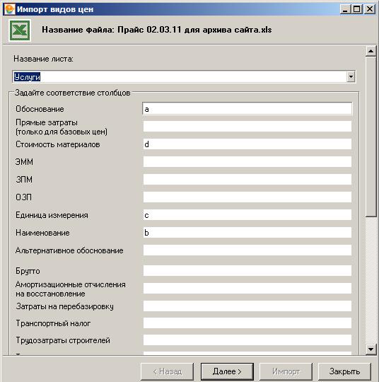

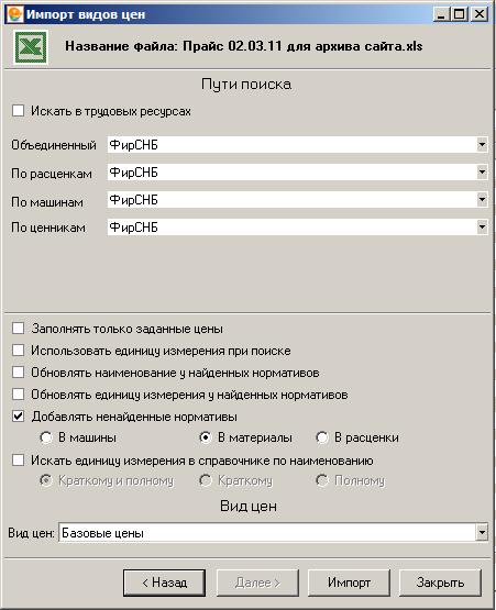

Можно и в Smeta.ru, начиная, по-моему с 3 версии.
1) Таблица в Excel должна быть "плоской", цифры - цифрами, а не текстом
2) создаем пустые сборники для материалов, машин и расценок и поисковый маршрут с ними.
3) Смета-Импорт-Видов цен из других источников
4) Указать тип файла - Excel Выбрать файл, а в нем лист. Указать заголовки столбцов с ценами для материалов, машин и т.д..
в настройках указать этот поисковый маршрут.

Сообщение Слава Чт Мар 29, 2012 14:16
без объединенных ячеек, без деления позиций прайса на разделы
проверьте формат ячеек в вашей табличке, чтобы цифры были цифрами, а не текстом
