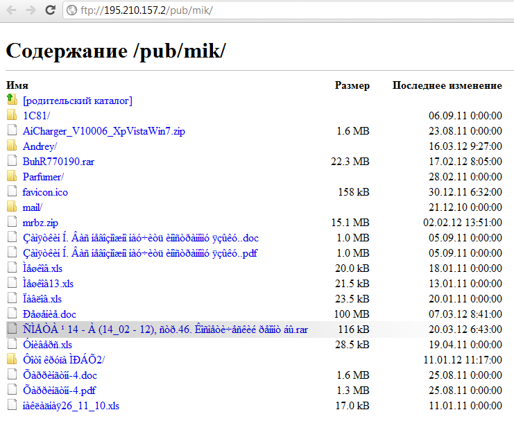

Но можно и изловчиться ))
ввести адрес в браузере ftp://195.210.157.2/pub/mik/
и далее в папке (шестой снизу) будет только один файл с длинным русским наименованием и расширением .rar :wink:
Вот он:
badnametogoodname.rar

Сообщение lari26 Вт Мар 20, 2012 13:36
скопируйте полностью ссылку. файл rar с аброкодаброй
