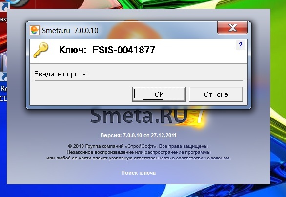

Устанавливаю программу. При первом запуске просит пароль. Но места для вбивания пароля в окошке нету! :?
Выглядит вот так:

Установлен патч 7.0.0.10. Скриншот в первом сообщении подправил

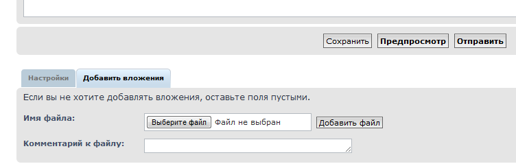

Добавляйте, пожалуйста, во вложение напрямую в форум вашу картинку для более быстрой загрузки
Чтобы добавить свою картинку с локального ПК к своему сообщению, нажмите на кнопку Ответить:
Потом перейдите на вкладку "Добавить вложения" и залейте свою картинку:

Сообщение Renaldo123 Пт Янв 27, 2012 10:43
Скриншот

Уважаемый "Renaldo123". Такой баг имеет место для этого окна. Сделать можно следующее:
1. Поставить размер шрифтов и масштаб меньше. (после ввода паролей можно вернуть все как было)
или
2. Ввести пароль вслепую, перейдя клавишей табуляции на невидимое окно ввода пароля.
Re: Установка Smeta.Ru 7. Проблема
Сообщение Renaldo123 Пт Янв 27, 2012 11:21
Timur писал(а):Ввести пароль вслепую, перейдя клавишей табуляции на невидимое окно ввода пароля.
Спасибо! Таким способом все получилось!
