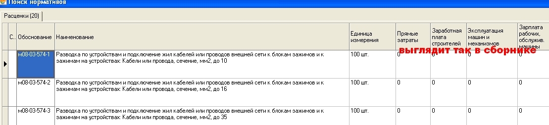

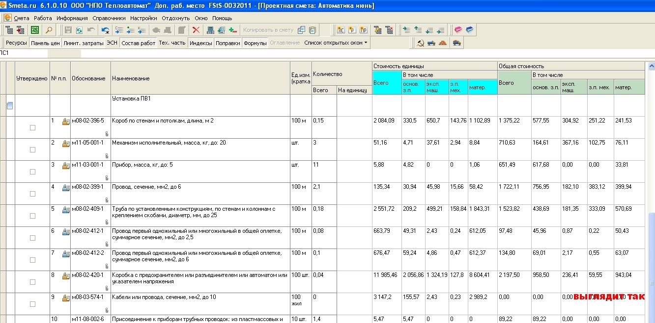

Здравствуйте!
Суть вопроса в следующем: есть ли в Smeta. RU 6.1.0.10 возможность настройки отображения в смете полного наименования расценок по ТЕРм (например м08-03-574-1). Дело в том, что в расценках при поиске указано полное наименование "Разводка по устройствам и подключение жил кабелей или проводов внешней сети к блокам зажимов и к зажимам на устройствах: Кабели или провода, сечение, мм2, до 10", а при вставке в смету и при переходе в расценку из сметы получается укороченное "Кабели или провода, сечение, мм2, до 10". Заметил это именно на монтажных сборниках, очень неудобно так как не видно характер работ и в смете получаются сплошные кабеля. Мне хотелось бы чтобы было полное наименование. Это возможно?

Расширьте строку и будет вам все видно или есть вкладка полное наименование, где отражается полное наименование в той строке на которой вы находитесь, на любой строке в смете нажимаете правую кнопку мыши, Вид далее ставите галочку "Полное наименование". А вообще у вас слишком маленькие рисунки ничего не видно , чтобы можно было что то понять.

lexx2 писал(а):Расширьте строку и будет вам все видно или есть вкладка полное наименование, где отражается полное наименование в той строке на которой вы находитесь, на любой строке в смете нажимаете правую кнопку мыши, Вид далее ставите галочку "Полное наименование". А вообще у вас слишком маленькие рисунки ничего не видно , чтобы можно было что то понять.
этот способ пробовал, ничего не меняется

Судя по всему речь идет о Чувашской базе. Просто отобразить не получится, надо исправлять наименования прямо в сборнике. Расценок там вроде не много, поэтому нужно открыть сборник на весь экран, войти в режим редактирования и ручками поправить наименование.

Это не есть хорошо. У коллеги в Гранд-смете сразу полное наименование.

Напишите мне в личку свою почту и номер ключа, я отправлю Вам исправленный сборник.
