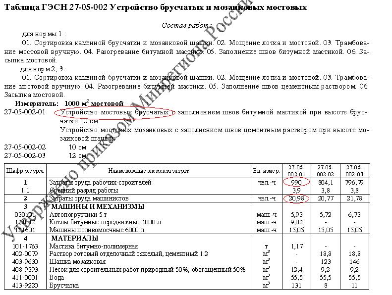

Сообщение Z Чт Июл 14, 2011 10:59
Такие работы расписаны в ГЭСНах.
Например, по норме 27-05-002-1на "Устройство мостовых брусчатых с заполнением швов битумной мастикой при высоте брусчатки 10 см"
на 1000 м2 нужно 990 чел-час рабочих и 20,98 чел-час машинистов, см. картинку.
