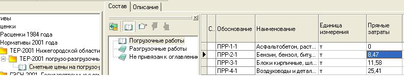

В Смете.ру такие расценки выглядят понятнее (см. прилагаемый рисунок).
По определению, расценка - это сумма (руб.) за измеритель (т).
Вы правы, необходимо найти стоимость погрузки/разгрузки (по таблице) и умножить на тоннаж (по проекту или расчету).
