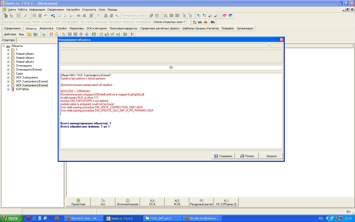

Прикрепляю объект. Кстати, эта же ошибка появляется не только при экспорте, но и при простом перелистывании сметы. Еще похожая ошибка появляется при создании копии объекта (рис.2)

2) По поводу ошибки возникающей при копировании: программа скорее всего была установлена на данном компьютере путем копирования, в результате чего не хватает служебных UDF(...\Program Files\Firebird\Firebird_2_5\UDF\kUDF.dll версии 7.0.0.0)
