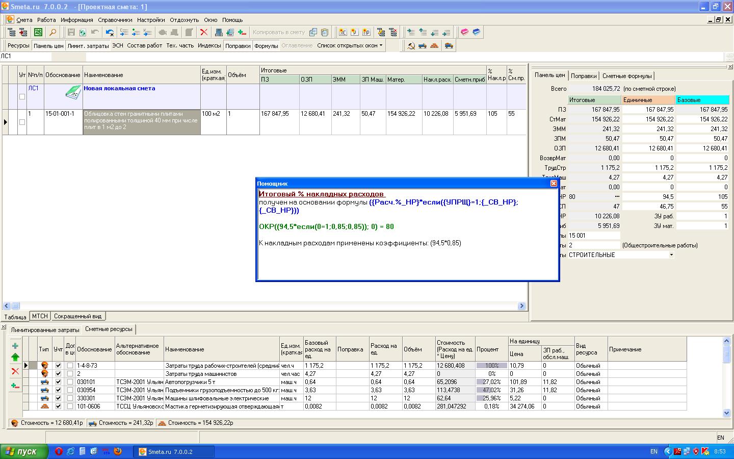

В 7.0.0.2 принудительно округляется до целых только итоговый % НР и СП. Все остальные значения НР и СП округляются либо по формулам, либо на основании параметров в объекте. Если вас не затруднит сделайте несколько скринов с формулой, применяемой для расчета, панель цен, помощник и т.д.

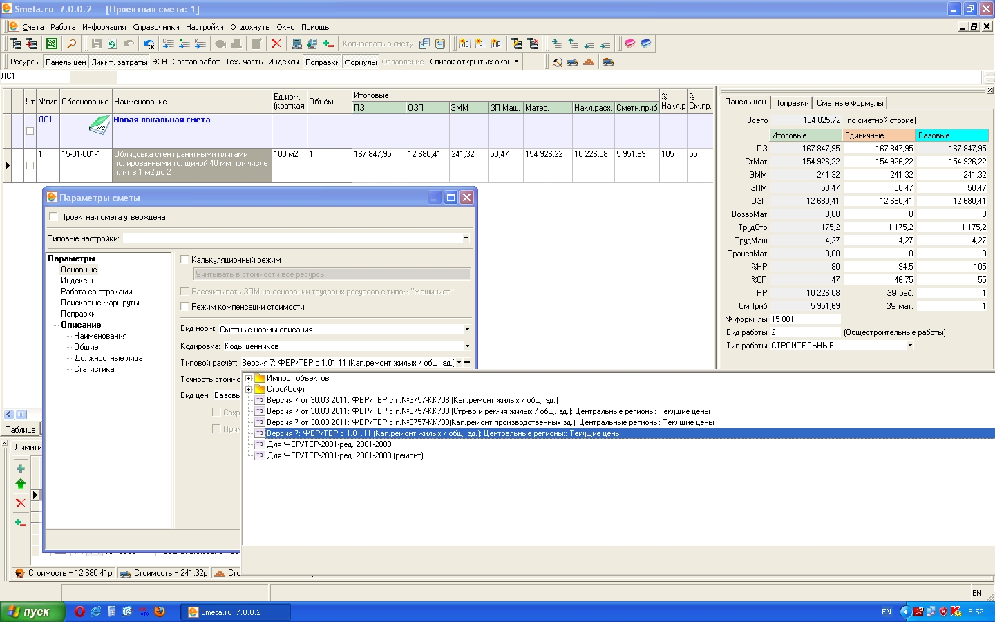

Можно и скрины. На сумму внимания не обращайте, смотрим на процент. В печатной форме, если показывать процент НР и СП построчно, он отображается, как целое значение, а надо в соответствии с типовым расчетом (с округлением до 2-х знаков).

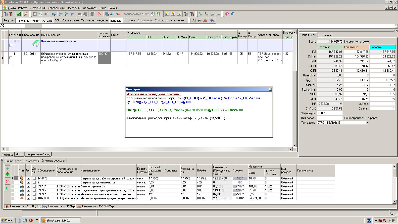

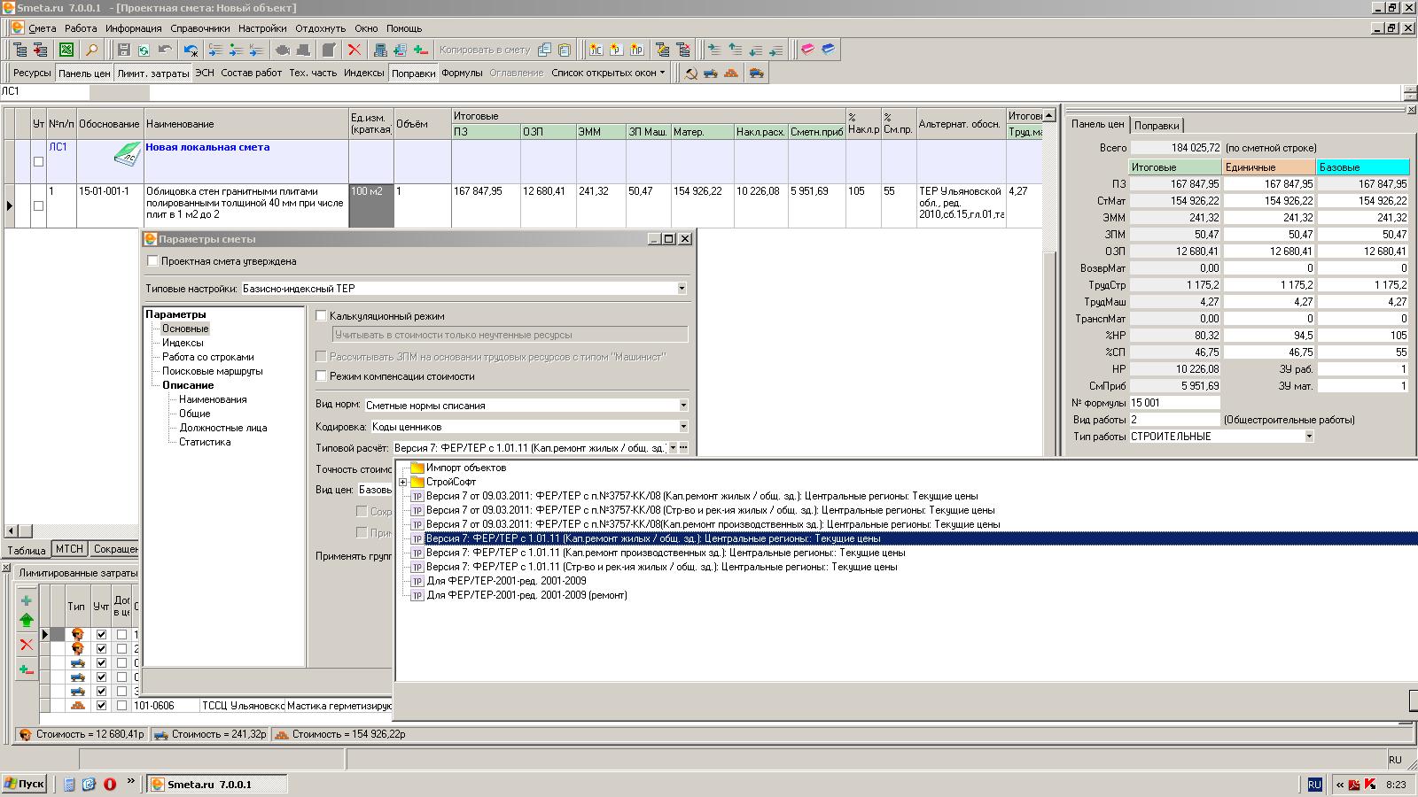

Хочу обратить внимание, что итоговые НР и СП (суммы, не %) одинаковые как в первом, так и во втором примерах, т.е. концовки в сметах (покинувшей нас и вновь набираемой) должны совпадать. Может быть я что-то упускаю в самом процессе восстановления сметы?
Re: Патч 7.0.0.2
Сообщение Коньяк Пт Апр 01, 2011 11:47
Суммы-то одинаковые, а процент НР и СП в печатной форме разный. Например, в смете, распечатанной и подписанной в январе (патч 7.0.0.1) - построчные нормы НР и СП с округлением до 2 знаков, а в той же смете, распечатанной сейчас (патч 7.0.0.2) - те же нормы, округленные до целых. А надо, чтобы было с округлением до 2-х знаков, как в первоначальной. Придется все ручками исправлять в Екселе?
