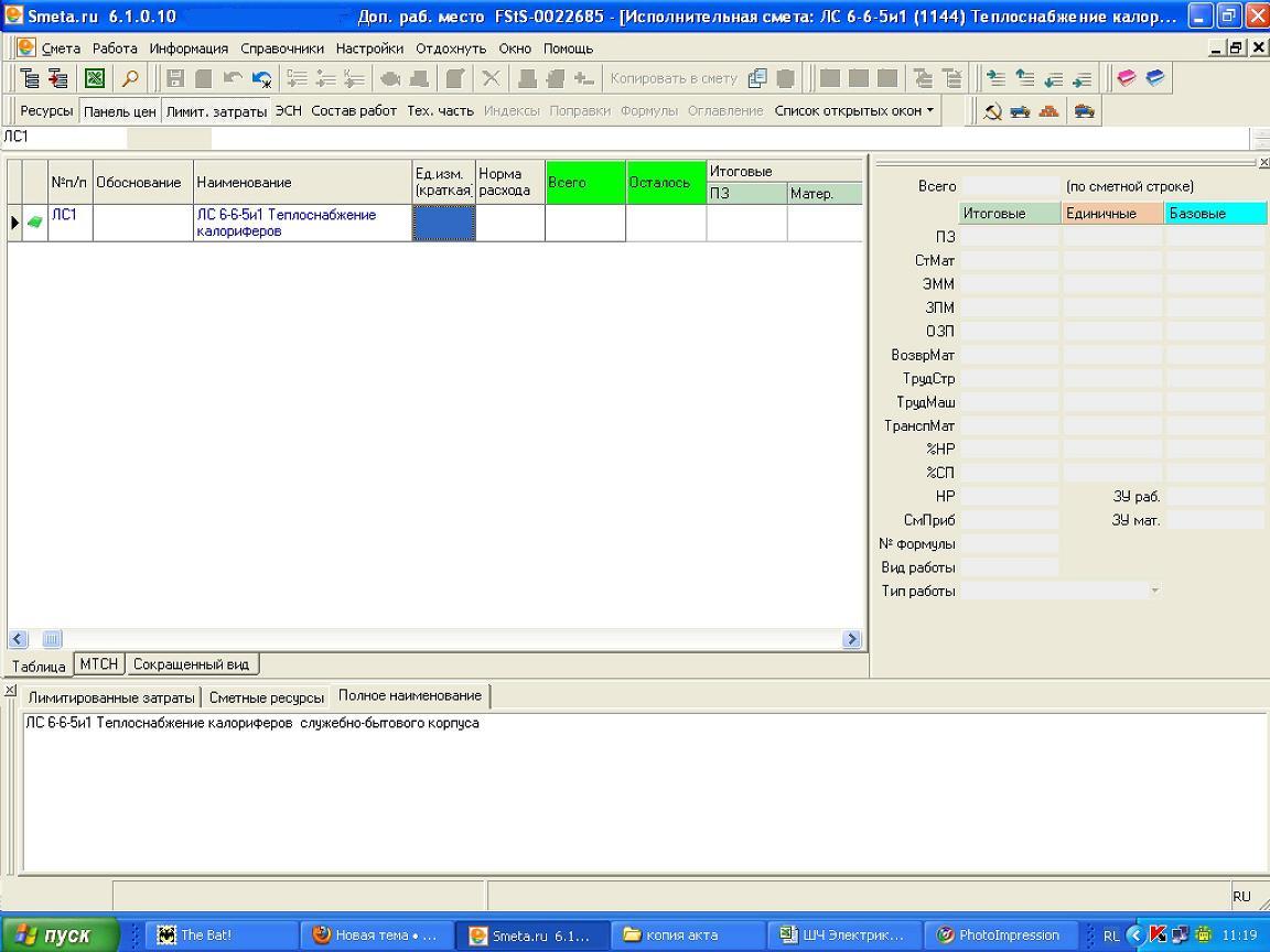

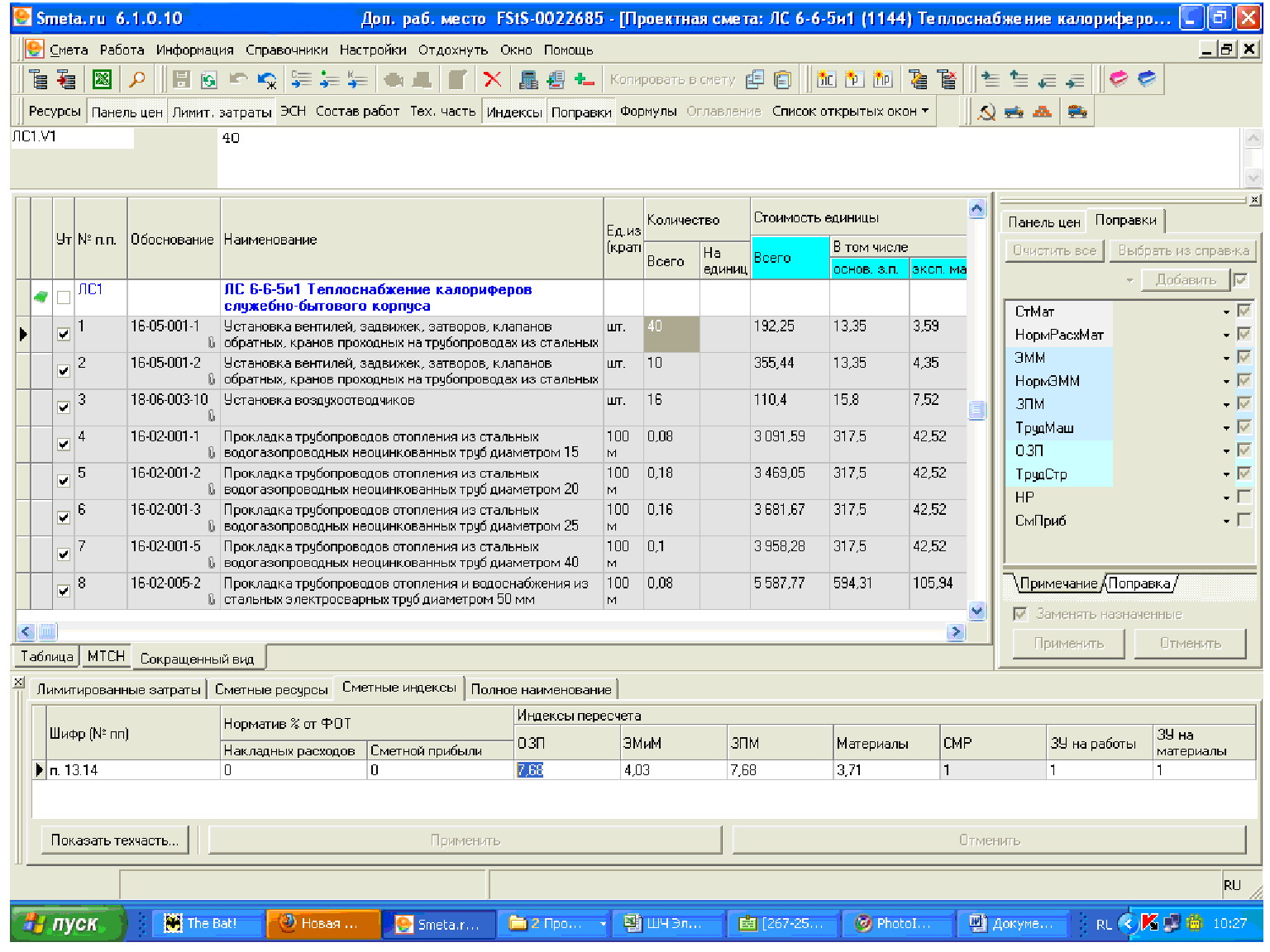

Выполнение по смете (объекту) переходит из прошлого 2010 года в новый 2011. Прежняя смета имела два выполнения ( акты выполненных работ за ноябрь, декабрь). С началом нового года мне необходимо изменить сметный расчет, учесть поправки 0,85*НР и 0,8*СП, и обновить построчные сметные индексы 2011(ОАО "РЖД"), продолжать набирать выполнение.
Я решил создать копию сметы чтобы провести в ней корректировки и продолжить по ней работу. Но ничего не получилось:
1. смета как бы утверждена, индексы в ней не изменяются;
2. от всех предыдущих выполнений остались только названия, содержимое пустое.
Вопрос- Как мне создать копию чтобы с минимальными трудовыми издержками продолжить работу (т.е. создал копию, изменил сметный расчёт, изменил индексы, создал новое выполнение)?
Сейчас я вынужден удалять выполнение, изменять расчет, изменять индексы, потом снова создавать старое выполнение, забивать старые объемы, а уж затем создавать новое выполнение и новые объемы.

1. Смета как бы утверждена наверное от того, что в актах по этим строкам имеется выполнение (не нулевой объем выполнения)
2. Строчки в акте не видны может быть потому, что скрыт элемент структуры (в данном случае локальная смета ЛС1).
Re: Копирование сметы по которой уже есть выполнение
Сообщение Brigadir Чт Мар 31, 2011 12:36
Раскрыл элементы структуры акта, все получилось.
Каким образом на ненулевые объёмы строки применить новый типовой расчёт (7-й версии от 16.03.2011)? Как в смете изменить индексы? Да так чтобы они изменялись в новых актах этой же сметы?

Brigadir писал(а):Каким образом на ненулевые объёмы строки применить новый типовой расчёт (7-й версии от 16.03.2011)?
В автоматическом режиме никак. Можно из панели цен перейти к справочникам расчетных формул, кликнув по кнопке с тремя точками в номере формулы и выбрать соответствующую формулу из нужного типового расчета. Так придется делать по всем выполнениям с нулевым объемом. Но. Программа позволяет формировать акты по элементам структуры, если проектная смета выстроена (если это возможно в вашем случае) в порядке производства работ или работы проводятся параллельно, например, структурно разделены работы на строительные, монтажные, находящиеся в разных локалках, то акты можно создавать выбрав ту или иную локальную смету, раздел, подраздел. Соответственно, в акте за ноябрь часть работ, за декабрь часть работ, за январь 2011 часть работ. В акте за январь 2011 нужно задать типовой расчет с 0,85*НР и 0,8*СП, назначить индексы. Как-то так...
Brigadir писал(а):Как в смете изменить индексы? Да так чтобы они изменялись в новых актах этой же сметы?
Никак, если есть выполнения.
