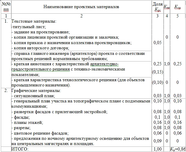

1. Применять то он может, но вот согласится ли с полученной суммой ... стоимость работ ДОГОВОРная, из этого и исходим.
2.Может быть Вам сделать "расчёт стоимости архитектурно-градостроительного решения" (буклет предпроектных предложений) по МРР 3.2.06.06-06. В таблице с коэффициентами ищите свои и применяйте.

Точнее нужно ссылаться, я весь 3.2.06 перерыл, нет этой таблицы, а она оказ-ся не в том МРР.
Вот верный адрес:
МЕТОДИКА
определения стоимости разработки
МРР-3.2.41-04
