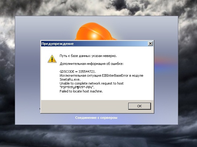

после установки патча, программа перестала запускаться. Что делать? :evil:
версия 7,0
win 7 x64

так может путь надо прописать к файлу DataSD.ssd в соответствующем файле. в 6 версии это path.txt в папке F:\StroySoft\Server\Base (у меня). У Вас где-то в другом месте он должен быть

проверял, путь прописан правильно (D:\StroySoft\Server\Base\DataSD.ssd; файл базы по этому адресу есть), но, к сожалению не запускается все равно

Для Windows 7 x64 существует проблема с драйверами ключа, вследствие чего программа может работать нестабильно, причем проявляется это в самых разных вариациях. Попробуйте воспользоваться советом из этой ветки форума.

попробуйте после установки патча открыть файл "?:\Stroysoft\Smeta.ru\Client\Data\GDBPath.net" в блокноте и сохранить его в кодировке ANSI

...хотя, в Вашем случае может помочь или удаление имени компьютера из пути к базе (в вышеприведенном файле), или изменение имени компьютера (в свойствах системы) на некириллические символы

При задании пути к базе убрал имя-пк (т.е. "d:\stroysoft\server\base\datasd.ssd").
Теперь все работает, в т.ч. и необходимое мне улучшение из патча.
Большое спасибо за помощь! :D

еще есть варианты как устранить это? ничего не помогает к сожалению, только откат с переустановкой до 7 версии ((

Если не затруднит скриншот (снимок экрана) ошибки прикрепите. Проверьте имя компьютера на котором стоит серверная часть в нем не должно быть русских символов. Если клиентская и серверная часть стоят на одной машине, то имя компьютера из пути к базе в файле GDBPath.net можно убрать. Операционка у Вас тоже win 7 x64 ?
