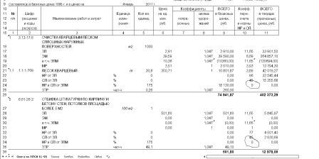

Сообщение sandrey357 Ср Фев 23, 2011 16:47
Смета ру.
При песесчете в действующие цены поему-то вылазит 0 при пересчете НР и СП ЗПМ.
В смете заказчика - это самая "жирная" цифра.
Что у меня не так???

Сообщение Andr. Чт Фев 24, 2011 11:30
sandrey357 , Для начала откройте Т.Ч. индексов, которыми вы пересчитывете в текущню стоимость. Там смотрите п. 6, где написанны % НР и СП в данном месяце.
Затем при открытой смете заходите в параметры, вкладка "работа со строками" и проставляете в нужной графе НР и СП от ЗПМ.

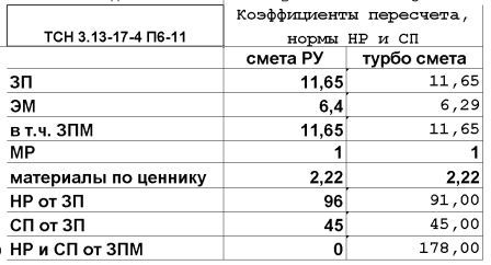

Сообщение sandrey357 Пн Мар 07, 2011 9:36
Посвободнее стало. Начал разбираться.
Мы пользовались турбосметчиком.
Начали плавно переходить на смету-ру. При сравнении выяснилось, что встроенные коэффициенты - разные. Возникает вопрос: Кому верить???
Обе фирмы махаютЬ бумагами, что они официалы и соотвествуют, а разница получается не детская...
Сделал сравнение индексов пересчета.
ИМХО: смета ру лагает...

Сообщение sandrey357 Ср Мар 09, 2011 13:14
Это пересчет в действующие цены.
Приняты для одинаковых расценок.
В разных программах.
Меня особо не волнует НР к ЗП - это в пределах погрешности, а вот НР и СП от ЗПМ в огромном количестве это как-то напрягает
