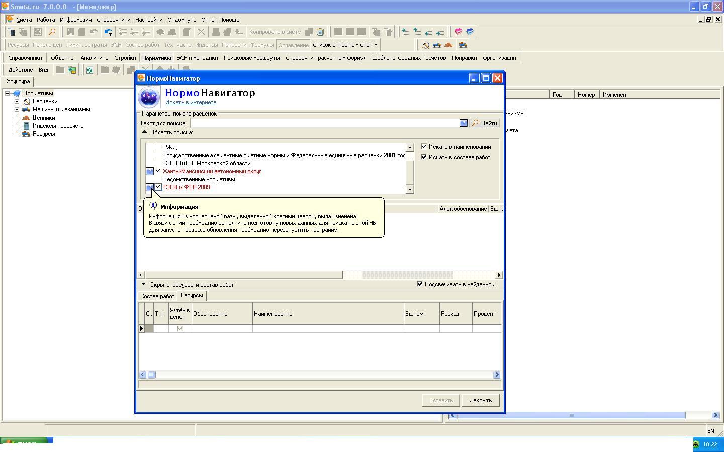

У нас есть два рабочих места на которые установлена smeta.ru версия 7.0.0.0.
На одном рабочем месте при включении Нормонавигатора несколько баз, установленных на ключе, горят красным цветом и поиск по ним не происходит. В подсказке на первом скриншоте написано, что необходимо перезапустить программу для того, чтобы обновилась служба поиска, однако ничего не происходит (перезапускали много раз). Перезапускали саму службу (в управлении компьютера) - не помогает. На компьютере установлена Win XP права администратора, по другим база поиск происходит, лицензии подключены, состав баз видно.

Первый скриншот
Второй скриншот
