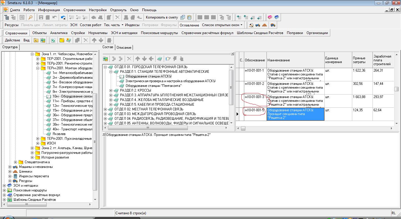

Проблема при перелистывании справочника или сметы. Допустим на экране видны строки с 1 по 7. Встаю на 7, прокручиваю вниз, пропадает номер 7 и появляется 8 вместо (!) него. а если прокручивать вверх, то тоже часть строк пропадает. :( Ужасно неудобно. Помогите,пожалуйста!

А не могли бы Вы проиллюстрировать сказанное снимком экрана?
Попробуйте установить последний патч для версии 6.1 со страницы патчей

Снимок экрана добавила. Раньше все работало нормально...

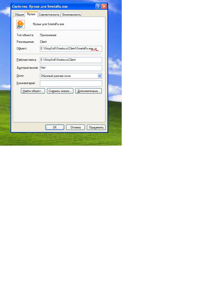

Попробуйте зайти в свойства ярлыка и запустить программу с ключом "-sr", как на картинке. При этом программа сбросит все настройки на стандартные, а проблема должна решиться. Перед последующими запусками "-sr" нужно будет убрать.

Таким способом программа не открылась вообще.
Я позвонила в тех. поддержку. Нажимаем в программе "Настройки-параметры-общие-восстановить стандартные настройки". После этого перезапускаем SmetaRu. Проблем устранена :)

"Восстановить стандартные настройки" - аналог предложенного мной метода. Если не запустилась программа, скорее всего не поставили пробел после SmetaRU.exe.
