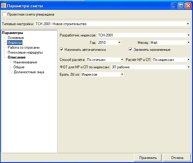

В ТСН НР и СП от ЗП считаются из индексов. измените способ расчета с Ваших формул на индексы, если вы все введете правильно в параметрах сметы то всё будет отображаться как и должно. Вы пробовали это сделать?
Шаблон ТСН всё выводит правильно, врядли в нем ошибка.
Вот показано какими должны быть настройки индексов. Если не подействует то проверьте привязываются ли у вас сами индексы к НР и СП в смете.

Уважаемый supercub! bimmer85@list.ru ответил на Ваш вопрос совершенно правильно! сделайте правильные настройки назначения индексов, указанные bimmer85@list.ru и в нужном Вам отчете будут выводиться и базовые и текущиие величины НР и СП .
Если проблема останется - 974-1589 - Горячая линия.
