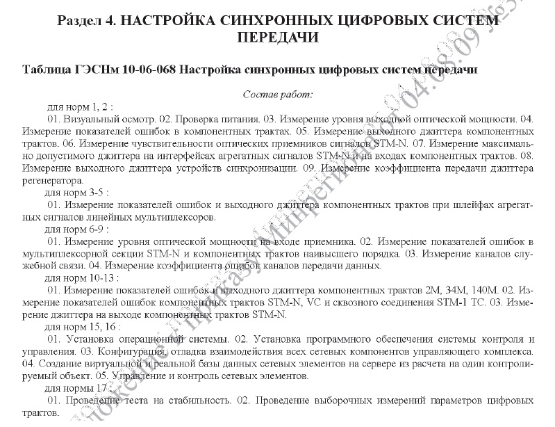

Сообщение Степанов Дмитрий Пн Окт 25, 2010 11:07
В действующей СНБ в ред. 2009
1. Установка операционной системы 2. Установка ПО системы контроля и управления 3. Конфигурация, отладка взаимодействия ...4. Создание виртуальной БД сетевых компонентов ...и т.д.
Это состав работ для расценки ФЕРм 10-06-068-15
