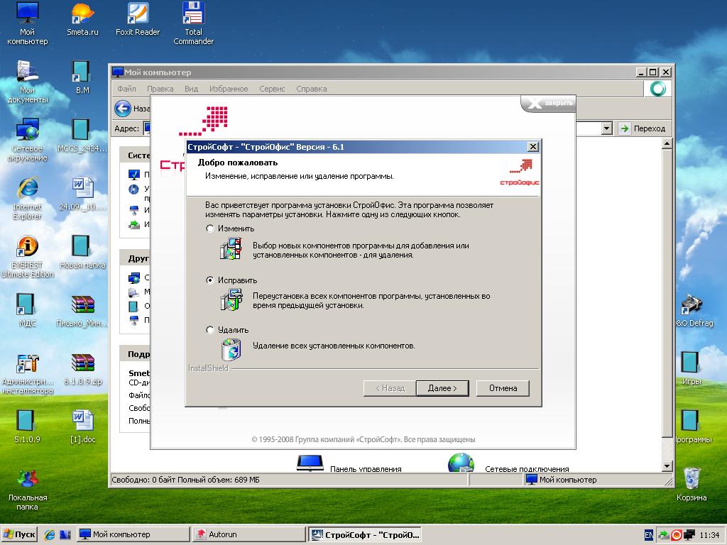

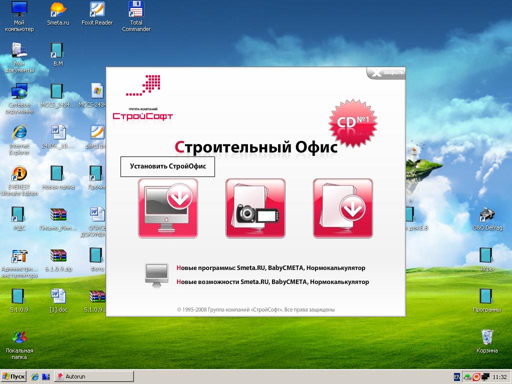

В инструкции которая в лицензионном соглашении(см. соглашение.jpg) говорится: вставить диск номер 1, дождаться когда появиться окно программы и нажать по надписи "Обновление программы". Что мы собственно и делаем, но никакой надписи "Обновление программы" там нет (см. скриншот2.jpg). Пробовали нажимать "Установить СтройОфис", но там предлагается либо изменить, либо исправить, либо удалить(см. скриншот1.jpg). Дальше в инструкции идёт речь о "Пакетах обновления сметных программ" - тоже ничего похожего нет. Что делать? Очень важно, чтобы при обновлении ничего не испортилось.

Описание обновления в лицензионном соглашении похоже слегка устарело. Запускаете установку и в ситуации на скриншоте 2 выбираете "Исправить" (инсталлятор сам предложит этот вариант). Инсталлятор предупредит, что исправление с версии 5 на версию 6 может занять продолжительное время, соглашаетесь и ждете пока не завершится процесс обновления (самая длительная операция - обновление метаданных в базе, сами данные (нормативы, сметы) при этом не затрагиваются).
