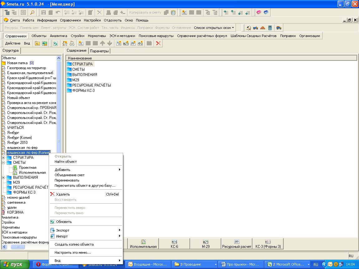

Сообщение Mikle Ср Авг 18, 2010 11:43
Менеджер -> Пересчитать объект в другую базу...

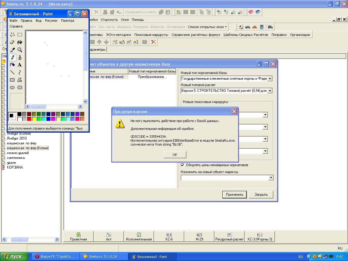

Сообщение дмитрий1000 Чт Авг 19, 2010 7:45
Из ФЕР в ГЭСН через действие, пересчитать в др. базу. Вот что получилось.

Re: ГЭСН в ФЕР с сохранением поправок, позиций, объемов
Сообщение Kir Чт Авг 19, 2010 12:15
дмитрий1000 писал(а):Только не менеджер, а действие.
Менеджер -> Правая кнопка мыши на выбранном объекта в МЕНЕДЖЕРЕ -> Пересчитать объект в другую базу...

Сообщение дмитрий1000 Чт Авг 19, 2010 12:58
Semenov писал(а):решение здесь
так у меня уже 5.1.0.24, но ладно переустановил - попробую.
Последний раз редактировалось дмитрий1000 Чт Авг 19, 2010 13:10, всего редактировалось 1 раз.
Сообщение дмитрий1000 Чт Авг 19, 2010 13:04
Все равно так пишет.
Сообщение дмитрий1000 Чт Авг 19, 2010 13:08
КИР вот так пересчитывать?
Сообщение Kir Чт Авг 19, 2010 13:25
да
