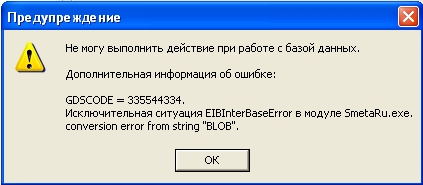

Помогите пожалуйста. Такая проблема.
При пересчёте объекта в другую БД выскакивает такая вот ошибка. Что делать? пробовал ремонтировать БД, не помогло. :ninja:
P.S. Буквально в июле сметчики пересчитывали, всё работало.

Версия программы 5.1.0.24 ?
Уже поступил сигнал об этой ошибке, будем править в ближайшем патче.

Сообщение koshabalaka Вт Авг 03, 2010 16:04
Верно. Версия 5.1.0.24
Скажите пожалуйста, каковы сроки выхода нового патча?
И как пока временно можно сделать так, чтобы работало? Можно банально на старый патч откатиться?

Сообщение Mikle Ср Авг 04, 2010 11:04
Ошибку поправили.
Скачайте еще раз патч 5.1.0.24 со страницы патчей.
Запустите и обновите (можно обновить только серверную часть).

Сообщение koshabalaka Ср Авг 04, 2010 12:34
Проблема решена, большое спасибо.
