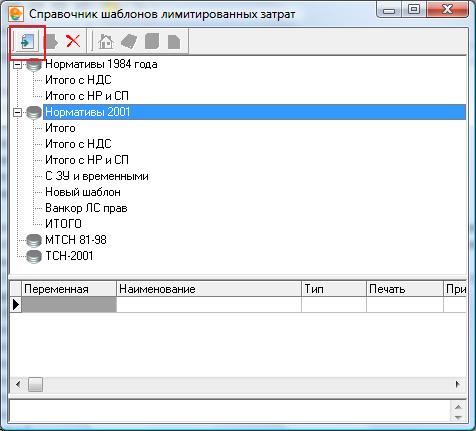

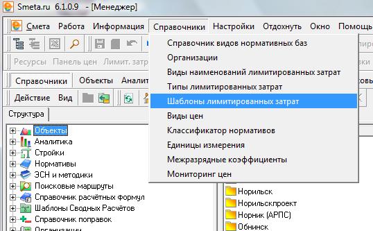

Сообщение Dikaya Чт Май 20, 2010 8:31
Доброе время суток. Пришли обновления, в обновлениях имеется папка "лимитированные" в ней файлы с расширением *.lz как правильно уставить такие обновления в программу?

Re: Лимитированные не загружаются по умолчанию
Сообщение Kir Чт Май 20, 2010 9:30
Все в скринах...
