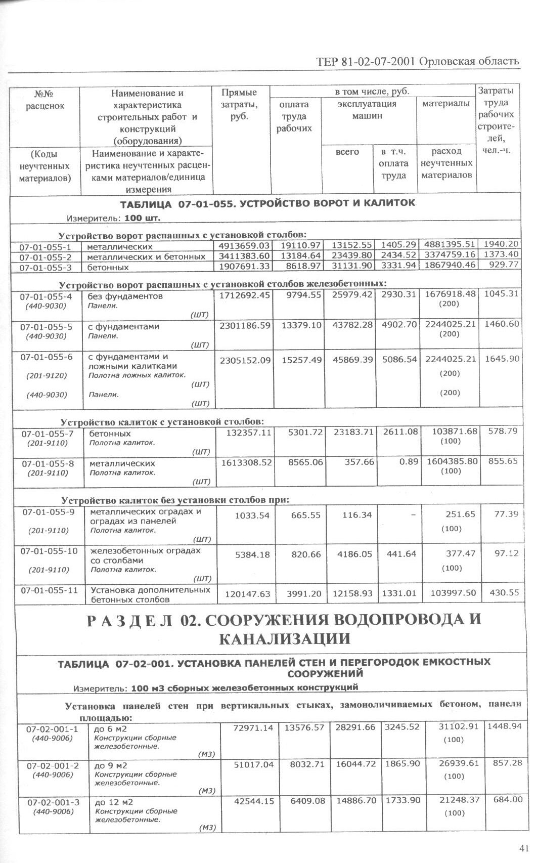

Сообщение aivt Чт Апр 08, 2010 21:08
см. стр. 41

Re: Ошибка ТЕР Орловская обл.
Сообщение aivt Чт Апр 08, 2010 22:06
Несмотря на это сомнения Ваши вполне обоснованы, цифра в официальном печатном издании НЕ верная, как и еще в 30% расценок ТЕР Орловской области (далее ТЕР)- тоесть в каждой третьей расценке ТЕР есть ошибка. В ТЕР большинства других регионов в той или иной степени ситуация аналогична, так что проблема не сугубо Орловская, это проблема затрагивает большинство регионов.
Выявлять такие ошибки проще путем суммирования всех учтенных ресурсов расценки, а не сравнением с ФЕР, так как, к примеру, именно в этой расценке в ФЕР один из материалов неучтенный, а в ТЕР Орловской области все материалы учтенные, в результате чего стоимость материалов данной расценки ТЕР с ФЕР даже близко сойтись не может ни при каких условиях.
Но даже зная, что расценки неверные исправить их в программе разработчики программы не имеют права, так как прежде, чем исправить хоть одну цифру в программе необходимо исправить и утвердить соответствующее официальное печатное издание, а исправлять официальные печатные издания разработчики программы не уполномочены.
Все об этом знают и ничего поделать не могут, так как те кто уполномочен разрабатывать официальные печатные издания, в частности расценки ТЕР (сейчас это филиал ФГУ ФЦЦС), озабочены совсем другими делами - как набить в свой карман как можно больше денег ничего при этом не делая.
Поэтому в Орловской области принята и повсеместно практикуется методика расчетов, согласно которой при расчете договорных цен используются текущие цены материалов (то есть стоимость материалов определяется (расчитывается) ресурсным методом в текущих ценах на основании норм расхода заложенных в ГЭСН). Стоимость материалов заложенная в расценки ТЕР попросту в расчетах не используется. Ни один сметчик не применит к стоимости материалов заложенных в ТЕР индекс пересчета в текущие цены, так как это приведет к грубому искажению расчетов - поэтому индексный метод не практикуется.
Используя программу "Нормокалькулятор", я бы мог перекалькулировать все ТЕР за 5 минут и тем самым избавил бы их от множества подобных ошибок, но я не ФЦЦС, я не уполномочен это делать, поэтому результаты моих трудов не будут признаны гос.органами.
С другой стороны всех устраивает расчет стоимости материалов ресурсным методом, поэтому на цены 2001 года заложенные в ТЕР никто не обращает внимание, так что ни гос.органы ни подрядчики не испытывают неудобств от параллельного существования нелепых расценок 2001 года - они тупо подставляют в расчеты текущие цены на материалы и тем самым успешно осваивают деньги.
