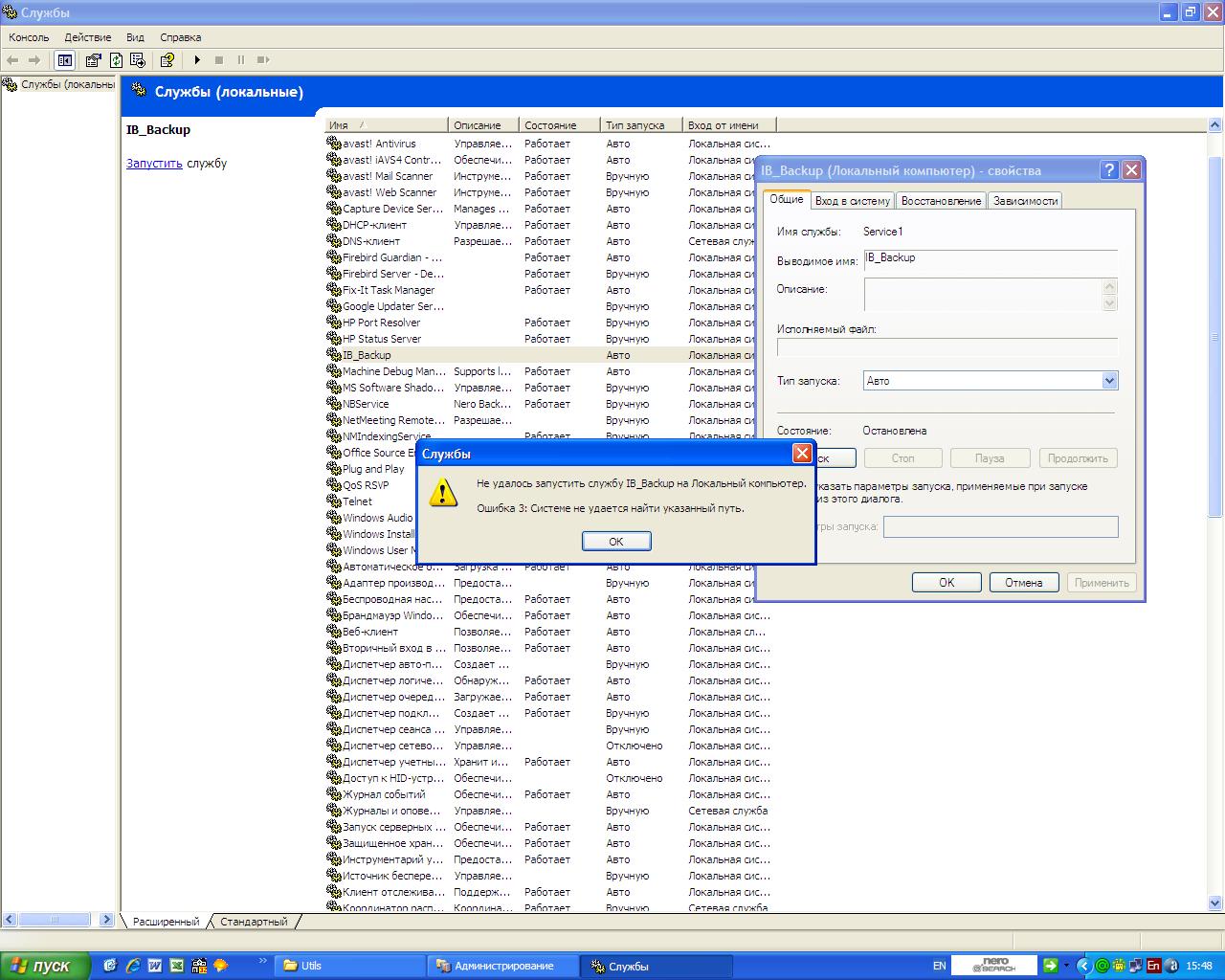

Сообщение Антон Мих Чт Окт 23, 2008 14:49
Попробовал вышеизложенное. Не регистрирует IB_Backup в системе.

Сообщение Mikle Чт Окт 23, 2008 15:36
Mikle писал(а):Если установлена, но не стартована - попробуйте стартовать ее кнопкой "Запуск службы". Если не получается - посмотрите в свойствах службы путь к исполняемому файлу и убедитесь в его наличии по этому пути.
В списке служб на IB_Backup.exe нажимаете правую кнопку мыши -> Свойства и смотрите в появившемся окне полный путь к исполняемому файлу службы. Скорее всего по этому пути у вас файла уже нет. Отсюда два варианта:
1. Скопировать по этому пути исполняемый файл и необходимые ему доп. файлы (содержимое папки StroySoft\Utils) с другого компьютера.
2. Деинсталировать службу и проинсталлировать ее по новому месту, как я описал в предыдущем сообщении.
Деинсталлировать службу можно следующей командой:
C:\StroySoft\Utils\IB_Backup.exe -u
Сообщение Антон Мих Вт Окт 28, 2008 13:05
Всё равно не получилось.
Но после того как я вручную поправил запись в реестре, получилось запустить службу.

Сообщение Антон Мих Ср Ноя 05, 2008 9:56
ПОЛУЧИЛОСЬ, но после того как я подправил реестр
