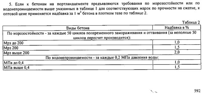

Большая просьба помочь разобраться. В тех части ФССЦМ IV БЕТОНЫ база ФЕР , в таблице №2 надбавки на водопроницаемость на каждые 0,2 МПа 15%, в грандсмете и турбосметчике 1,5%. У нас небольшая компания нет печатных вариантов, но 1,5% более реально. Вчера позвонила в офис по телефону 974-15-89, в ответ получаю, что ответственный только один, и по телефону он не отвечает, он отвечает только на электронные письма, у меня сейчас проблема с электронкой, не понимаю почему не могу получить ответ по телефону. Может мне смогут ответить через форум, вопрос очень серьезный у нас бюджетный объект, не хочется еще за чужие косяки краснеть

В ФССЦ, утвержденных приказом Минрегиона России 308 от 28.07.2009 (см. сайт Минрегиона России):

Спасибо, сколько еще таких опечаток? и как их собираются исправлять.
