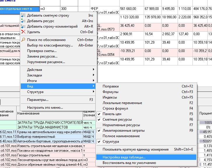

Размещал два вертикальных окна рядом и копировал расценки перетаскиванием. В добавок в этих двух окнах не работает горизонтальная линейка: указатель перемещения двигается, а вот текст обоснование/наименование/единица измерения/количество/стоимость стоит на месте, в крайне левом положении.
 Brigadir
Сообщения: 79
Откуда: Саратов
Re: Сметы не пересчитываются - что делать?
Сообщение Kir Ср Фев 03, 2010 15:51
Что касается первого, то будем разбираться.
Что касается второго, то:
