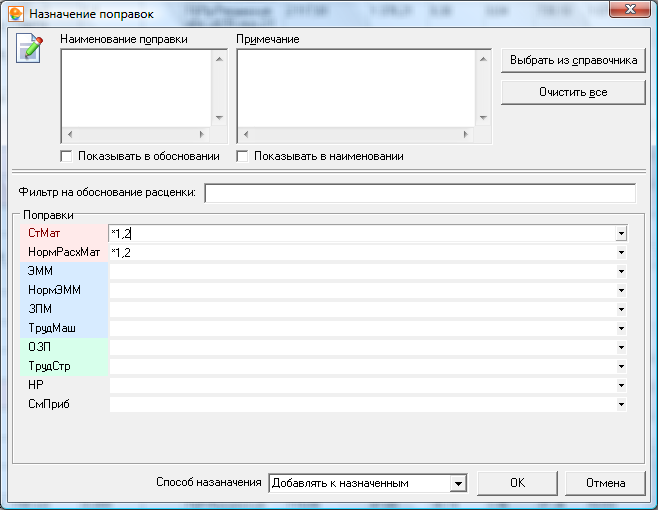

Поправки на элемент структуры (локальную смету, раздел, подраздел) можно назначить в параметрах этого элемента структуры. Для этого в менеджере становимся на необходимый элемент, справа переключаемся на закладку "Параметры", а затем на "Поправки" в дереве параметров.

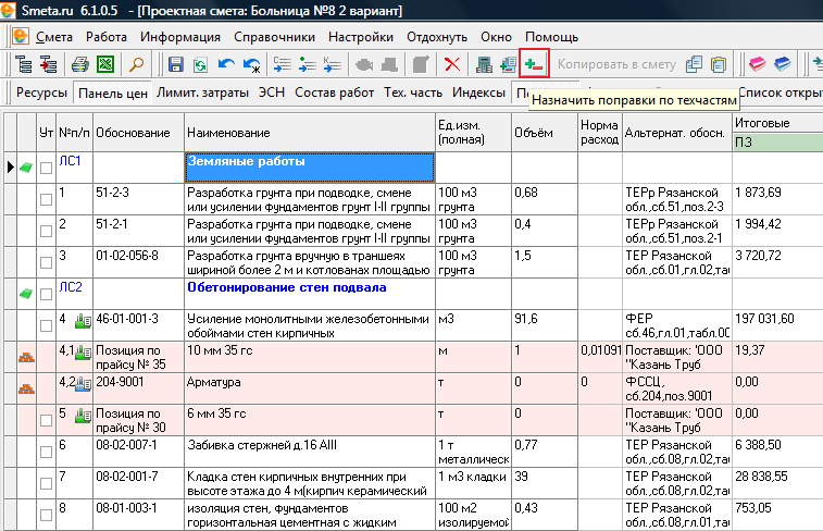

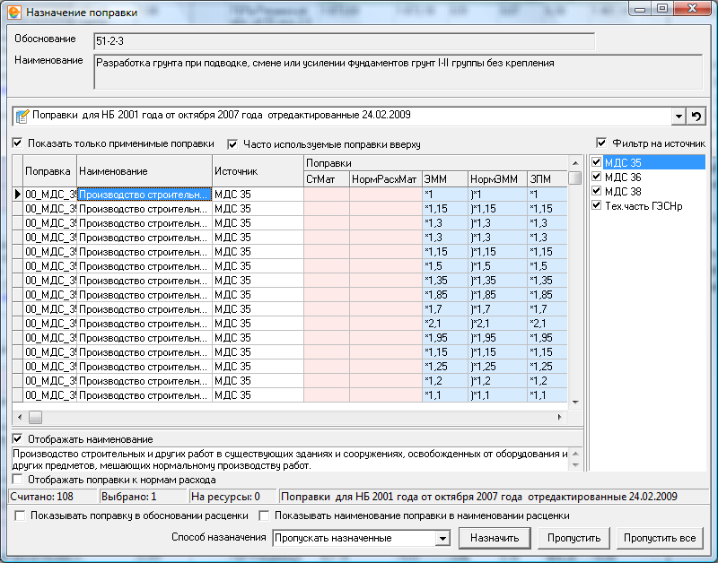

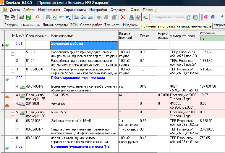

Есть еще пара вариантов.
На элемент структуры, на выделенную часть. Вдумчиво!
На элемент структуры, на выделенную часть. Быстро!
