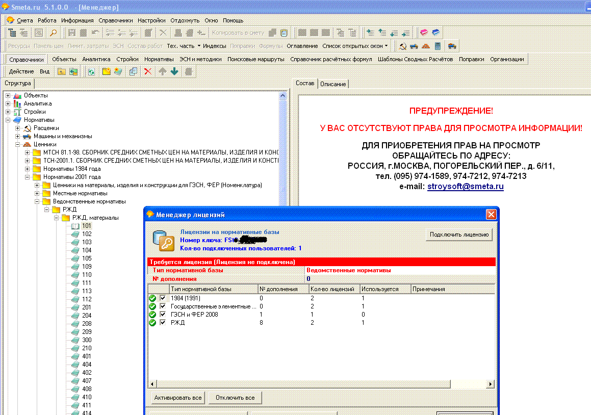

Суть такова - необходимые нормативные базы для программы куплены, но при работе в базе РЖД возникает ошибка - см. приложенный файл. Вопрос таков - что необходимо делать?

Попробуйте для начала установить последний патч для 5.1
Скачать патч 5.1.0.19 можно отсюда
Возможно, до нового года будет выпущен патч 5.1.0.20

adminchik, подобные траблы могут быть на сетевом ключе. данное окно выходит при запуске на сервере? пробовали ли перегружать и заново включать после этого?

Добрый день! Спасибо, попробую применить патч.
В связи с этой проблемой я делал переустановки (вплоть до полной с очистокой всех данных на компьютере), после чего всё равно возникает эта проблема.

Спасибо за информацию!!! Этот патч помог решить проблему! Так что всё нужное теперь работает.
