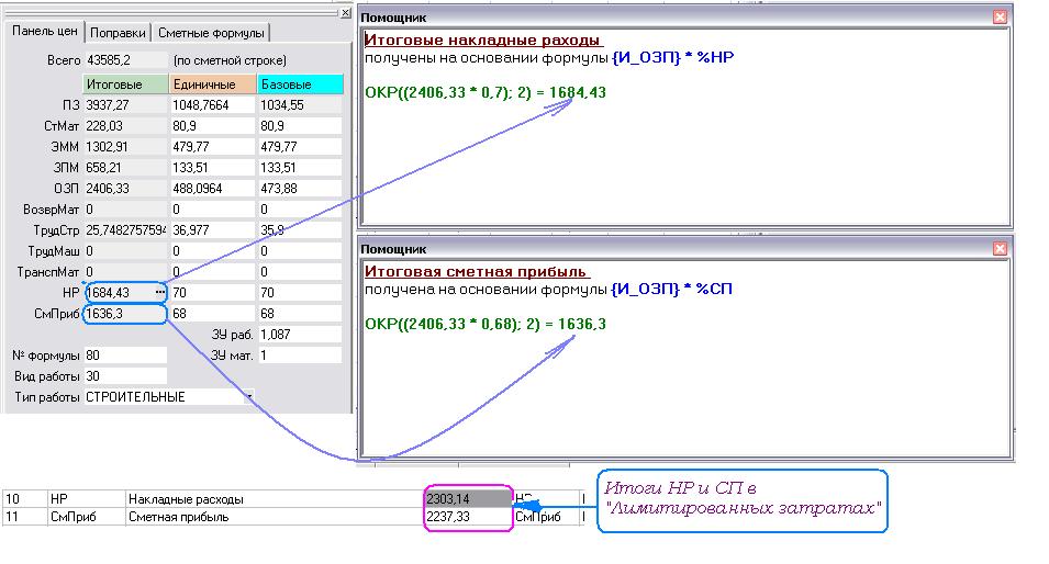

Подскажите, пожалуйста.
В настройках (F3) - работа со строками НР и СП я так понимаю не ставить.
Далее их считают в лимитированных затратах? Как? Где прочитать про это?

Дело не в этом... В сметном деле работаю уже 3-ий год. Но до этого работала с 84 годом, МТСН и ТСН. Но начинаются проекты с ТЕР+ФЕР. Уже почти разобралась что и как, но вот с НР и СП не понимаю, как их подсчитать (в ТЕРах).

Спасибо за инструкцию. Я прошла курсы в смете.ру. Там это объяснялось. в настройках на НР и СП ставятся 0. Вопрос в том, как потом подсчитать НР и СП - в конце сметы или как?

Да программа для того и создана, чтобы это автоматически считалось. Сначала на каждую расценку, а затем все суммирует в конце. А посмотреть, правильно ли считает можно в "Панели цен" для расценок и в "Лимитированных затратах" в итогах.

Возможно сей "шедевр" Вам поможет :lol:

renolga писал(а):Вопрос в том, как потом подсчитать НР и СП - в конце сметы или как?
В окне "лимитированных затрат" есть "стандартные" итоги для НР и СП. Программа все рассчитала за Вас. См. на скрин Дениса Кораблева.

Разобралась - спасибо
