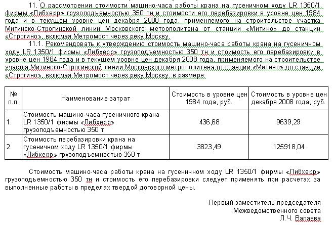

Интересно тогда, а как Вы отразите в сметной документации базовою стоиомость 1 маш-час эксплуатации крана "Liebherr"? :D
Привожу в качестве примера выкопировку из протокола МВС-1-09:
Интересны Ваши комментарии. Ещё добавлю: заметьте, я не спорил с Вами о технических характеристиках крана отечественного производства марки КБ и крана "Liebherr", и, тем более, не предлагал Вам оставить в расценке кран башенный, априори полагая, что речь идет в данном случае о кране "Liebherr".
