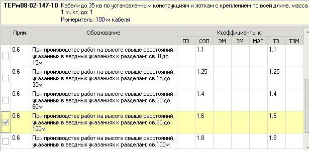

Есть коэффициенты на учет производства работ на высоте свыше учтенных в расценках (напр. см. вложение).
Вопрос: как правильно их применять? Например: высотное сооружение (50м), прокладывается кабель (до отм. 50м). Брать коэф-нт 30-60м или разбивать отдельными участками всю трассу (8-15м, 15-30м, 30-60м) и брать коэф-ты по-отдельности?
Или здесь речь о горизонтальной прокладке на данных высотах только?

Надо
Здесь речь идет о любой прокладке кабеля на данных высотах - хоть горизонтально, хоть вертикально, хоть витиевато. Если монтируете кабель ( неважно как) на высоте , к примеру, 15-30 м, то и применяете соответствующий коэффициент.
А усреднять - нельзя. Надо исполнять применение коэффициентов буквально так как написано в ТЧ - каждой высоте свой коэффициент.

Сообщение slv Пн Авг 10, 2009 18:09
Мари писал(а): ТЧ - каждой высоте свой коэффициент
...но до высоты (30м) кабель может идти с высоты 0м (т.е. попадает и в 8-15м, 15-30м, 30-60м).
Все же: брать конечную высоту без учета промежуточных?

Сообщение tulenin Пн Авг 10, 2009 18:58
По позиционно. Мари верно же вам описала.... Но тут есть варианты :D.Когда у меня идёт прокладка кабеля по эстакаде на отм.15.00 (как пример), всегда проверяю отметку...Получается 15.01, а это уже др.коэффициэнт.
Да нет же!
Написала же - каждому уровню по высоте - свой коэффициент. 0м-15м - отдельно, 15-30 - отдельно, 30-60 - отдельно.
Написала же - надо разбивать на участки.
Если у Вас кабель от 0 до 30 м проложен вертикально по прямой, то смета состоит из 2 позиций : 1. Прокладка кабели на высоте 0-15 м ( тут свой коэффициент). 2. Прокладка кабеля на высоте 15-30 м 9 тут свой коэффициент).
